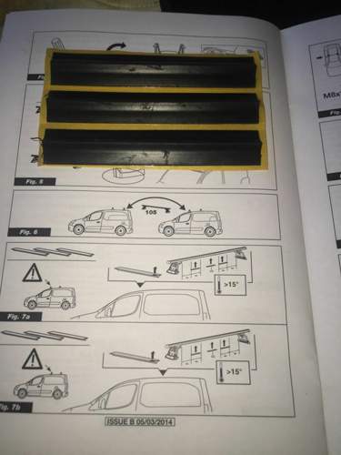

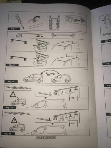

Wo wir gerade bei Dosen sind: Ich hab mir für den Evalia einen Dachträger besorgt. Die Montage ist einfach. Aber ich hab eine Warum-Frage: Die Anleitung ist nur Bilder.
7a zeigt die Anbringung von drei selbstklebenden Gummilippen an einen Träger. Das kann ich ja machen, aber ich hab keine Idee über die Funktion. Wofür braucht man die?
Wasser/Schmutz- Abweiser evtl.?
Die Schiene ist doch unten teilweise offen, oder?
Nein, die Schiene ist geschlossen bis auf die seitlichen Schlitze für den Träger. Da ist auch keine Markierung, nix. In der Anleitung ist das ja sogar mit Sicherheitsrelevant gekennzeichnet. Ich bin über die Funktion echt ratlos, zumal die ja nur an einem Träger angeklebt werden.
Vielleicht sollen die Dinger einen Strömungsabriss bewirken. Das würde weniger Luftwiederstand und weniger Windgeräusche bewirken.
Fahr mal ohne auf die Autobahn und dann mit den Dingern.
Wäre jetzt die einzige Erklärung, die mir einfällt.
Nur auf eine Seite und dann aber von unten? Komisch. Wärs oben wäre es iwie logisch.
Da wäre es quasi ein Dämpfer gegen Vibrationen, Geräusche etc.
Hast den Träger von Ikea und es fehlt mal wieder die Hälfte? 😉 😁
Hmm, aerodynamische Funktion könnte sein. Hoffentlich hält der Kleber.
Höchstwahrscheinlich sind die gegen Windgeräusche. So Dachträger pfeifen und wummern gerne mal, wenn keine Dachbox drauf ist.
Vermutlich bilden sich hinter dem Träger Wirbel. Eventuell eine Karmansche Wirbelschleppe (falls mal einer ein Klugscheißerwort braucht). Diese Wirbel verursachen ein wummerndes Geräusch auf dem Dach, da sie das Blech zum Vibrieren bringen. Die Kanten verhindern, dass sich diese Wirbel bilden.
Dass oben drauf keine Gummikanten geklebt werden, liegt einerseits daran, dass die Wirbel nach oben nicht stören und zum anderen würden sie die Nutzung des Dachgepäckträgers nachhaltig beeinträchtigen.
