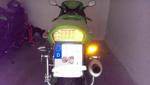

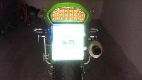

So, das grüne Rüli ist verbaut, ich finde die Leuchtkraft der LEDs ein wenig schwach bei direkter Sonnenaufstrahlung, aber beim Bremsen wirds echt hell.
Den integrierten Blinker hab ich erstmal nur probeweise mit angeschlossen, mal sehen, wie das auf Dauer optisch ankommt. Die Lichtverhältnisse sind nicht besonders, aber für den ersten Eindruck reichts, oder?

Ist das nur auf dem Foto so oder sieht man tatsächlich jede einzelne der teilweise schief verlöteten LEDs?
Finde, das sieht ein bisschen billig aus.
Mach mal Bilder ohne Blitz und aus etwas größerer Entfernung.

@Dang3r schrieb am 10. April 2015 um 20:55:19 Uhr:
Zu schwache LED bei direkter Sonneneinstrahlung können für Dich und den hinterherfahrenden gefährlich werden. Vorallem beim bremsen.

Heute mal Ausfahrt unter normalen Bedingungen und ja, die LEDs sind bei regulärem Fahrtlicht nicht soo hell, aber tagsüber ist das auch eher egal, möcht ich mal sprechen. Beim Bremsen wiederum wirds extrem grell und kann auch bei sehr hellem Licht nur schwer übersehen werden. Die integrierten Blinker werde ich wohl wieder abklemmen, die sind a) tagsüber kaum zu sehen und b) unterstreichen sie auch noch die fehlende e-Nummer, die das Lamperl leider nicht hat.
Erspart mir bitte deswegen unnötige Kommentare, mir ist das alles bereits bewußt :P

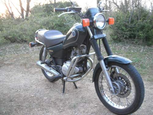

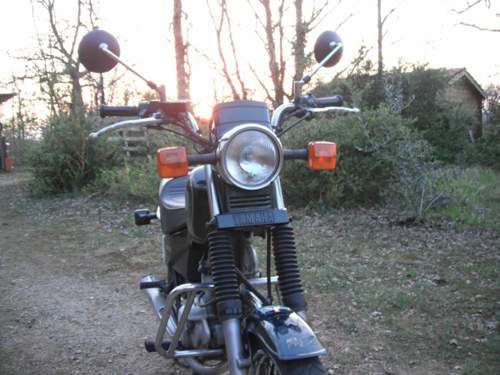

@Lew: Nett. Ich habe gerade allein gebastelt. D.h. Frau hat mitgeholfen:
Werkzeug angereicht.
Und zwar habe ich bei der 125er noch nie das Gabelöl gewechselt. Ich habe mir gesagt, nach 17 Jahren könnte man da
mal drangehen. Ein Dämpfer war mit metallischen Abrieb verklebt und liess kein Öl mehr durch. Erstaunlich. Ich dachte immer,
die Gabel wäre ganz OK...Erst als ich pumpen wollte, die Feder war schon raus, lies sich das Standrohr nicht ins Tauchrohr schieben.
Mit sanfter Gewalt dann. Es machte plopp und die Sosse lief. Geruch ganz OK.
Wieviel Gabelöl, wusste ich nicht: Ich habe einfach die Menge gemessen, die aus den Holmen kam, das waren etwa 175 ml.
Dann habe ich jeweils 225 ml in jeden Holm gegossen: W 20. (Je härte, desto lieber :))
50 ml Zugabe fand ich irgendwie OK.
Aber der eigentliche Grund war ein anderer, warum ich das gemacht habe. ich wollte Faltenbälge! Die finde ich nämlich
hübsch. Als Junge war ich in die T140 Tiger vernarrt, die hatte auch welche. Meine 60/5 auch. Also an Strassenmoppeds
finde ich die toll, an Enduros nicht. Deshalb hat die XL350R keine...
Und für die Bälge muss eh die Gabel raus.
Kostenpunkt: 12 Euro fûr das Gabelöl, 17,50 für die Faltenbälge, und zwei Stunden machen...
Tolle Gabel jetzt und sieht super aus (finde ich).
