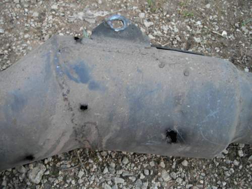

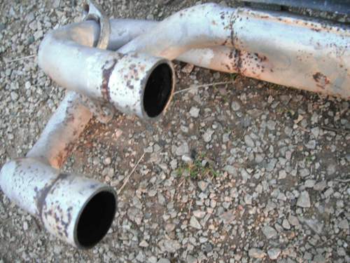

So sah das Alteisen von 1985 aus.
Da war noch kalter Krieg und in einer Stadt der UdSSR, die Tschernobyl hiess, wurde Elektrizität generiert...
Dscf1602
Dscf1603
Dscf1604
Mit WIG wären die Schweißnähte schöner geworden. Verlangt aber nach nem geübten Schweißer.
Das sieht nach MAG aus.
In der Schweißnaht des oberen Rohres am Y-Stück scheint ein Loch zu sein.
Ich würde die Nähte noch was auffüllen und beischleifen. Dann siehts besser aus.
Bis auf das Loch in der Schweißnaht sind das aber nur optische Mängel. Ansonsten sieht das schick aus.
