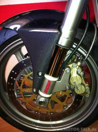

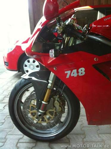

Spiegler verkauft die Leitung mit ABE - für ABS eins und zwei....
Fertig..
Leider war in unserer Strasse heute ein Faschingsumzug,
die haben alles für Stunden blockiert 😠
Ging also nix mit Probefahrt..

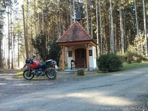

Ich hatte mir ursprünglich vorgenommen, mir mal den Anlasser meiner GS anzusehen, ich glaube, der wird bald fällig. Das ist ein Konstruktionsfehler, den BMW jahrzehntelang mit sich herumgeschleppt hat: In der Kappe des Anlassermotors können sich Magnete lockern, was dazu führt, dass der Anlasser beim Starten immer mehr Strom zieht und immer müder wird. Das ist auch eine Ursache für den berüchtigten ABS Test Fail, unter dem viele R1100GS leiden - der Anlasser zieht beim Starten so viel Strom, dass es die Bordspannung so weit runterreißt, dass das ABS abschaltet. Nun, meinen Anlasser müsste ich wohl auch bald mal austauschen. Ich bin mir nur noch nicht sicher, ob ich einen Original-Valeo oder einen billigen chinesischen Nachbau aus der Bucht nehmen soll.
Was ich tatsächlich gemacht habe: Ich habe über meine Handgriffe Neopren/Moosgummi-Schläuche gezogen, so genannte Grip-Puppies (kosten ca. 25 Euro. inkl Versand in der Bucht) Die Dinger vergrößern den Durchmesser der Lenkergriffe und filtern Vibrationen aus. Vor allem für Leute mit großen Händen ist das eine feine Sache, finde ich. Die Griffheizung funktioniert auch noch, sie braucht nur etwas länger, bis man sie spürt.
Ach ja, und dann bin ich gestern mal eine schöne, große Runde gefahren...
