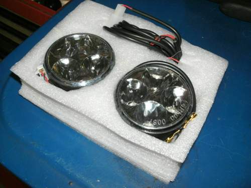

Bild 1 zeigt eine DRL mit Prüfzeichen.
Das Prüfzeichen ist niederländisch (E4), R87 ist die EU - Richtlinie und die Leuchte kommt aus China. 5 Euro das Stück. Durchmesser etwa 70 mm
Darf paarweise am Motorrad montiert werden, muss aber als DRL geschaltet sein, sprich bei Einschalten des Abblendlichts erlöschen.
Es gibt allerdings noch eine andere, legale Option nach EU-Recht, die permanent mit leuchten zu lassen. ;)

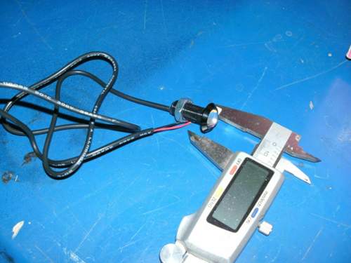

Bild 2 zeigt einen der kleinen LED-Strahler. Es ist unglaublich, wie hell die sind.

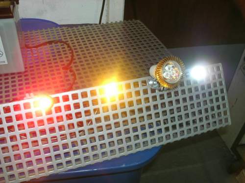

Ich hab mal drei Farben leuchten lassen (3)
Ebenfalls sehr hell ist der kleine 40 mm Strahler (4) mit 3 LED (insgesamt 9 Watt) Wenn man da reingeschaut hat, sieht man eine Weile nichts mehr. Somit zu Recht verboten.
