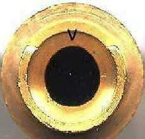

Bastelei für mich .. 4 neue Nadeldüsen in meine Mikuni BST 36 Vergaser.
Ich habe mich sehr mit dieses Problem beschäftigt weil es reicht mir nicht einfach gesagt zu bekommen was das Problem ist. Ich will verstehen was da los ist.
Kurze Beschreibung das Problem: Leistungsloch zwischen 3200-2800 U/min
Ursache: Verschlissene Nadeldüse
Lösung: 4 Neue Nadeldüse. In diesem Fall geliefert von Mikuni Deutschland Topham Vergaser in Hannover - Nadeldüse - 718 Teilenr: 784-232312-O-9 / 11,85 €
Nachfrage ergab, das sind original Mikuni Teile.
Nun Was genau ist das Problem. Eigentlich zu einfach!
Die Mikuni BST36 Vergaser wird schräg. Dabei fällt die Düsennadel nicht senkrecht nach unten, sondern leicht geneigt. Dies führt dazu das der Nadel an die Innenwand (Unterseite) der Nadeldüse "schleift" und nach einige 1000 KM wird das Loch größer. Es wird Oval statt Rund.
Nun gerade in den Teillastbereich wo der Nadel durch den Membran hoch gezogen wird, sorgt dieser Längsloch nun für eine falsche Mischung und artet sich als Leistungsloch in der oben besagten Umdrehung Bereich.
So, habe ich das ganze verstanden, und werde die Nadeldüsen nun wechseln.
Oval
