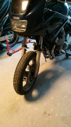

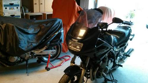

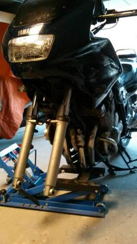

Ich hab heute auch endlich mal wieder ein bissl Zeit zum Basteln gefunden (die to do Liste erfordert eigentlich, dass ich mich ne Woche in der Halle einschließe :rolleyes: ) und habe die dicke Diva ihrer Gabelrohre beraubt und schonmal die alten Federn rausgebaut sowie Öl abgelassen. Das sah wider erwarten gar nicht so schlimm aus. Zum Glück können Fotos aber keinen Geruch transportieren, zum wilde Tiere vertreiben wäre die Pampe sicher 1a gewesen.
Zu meinem erstaunen sind die neuen Wilbers / Promoto Federn genauso lang wie die Serienteile, wenn auch etwas anders gewickelt. Ein Blick in die Papiere zu den Springlingen sagte aber, dass das durchaus nicht unüblich ist und dann eben die Vorspannhülse einfach wieder mit verbaut wird. Nun gut, werde ich so tun, aber nicht heute. Hatte nix zum Öl abmessen und einfüllen dabei, da ich gar nicht erwartet hatte so schnell voran zu kommen.

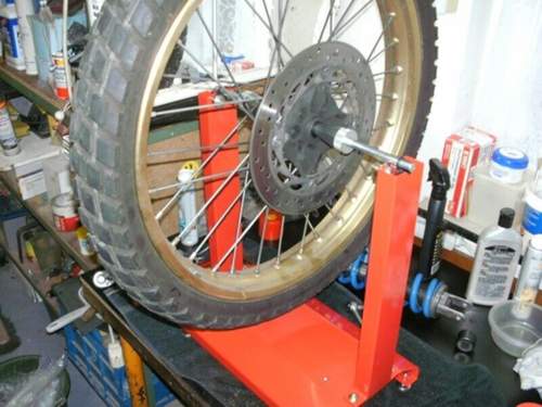

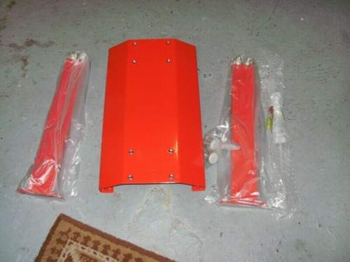

Neues tool gekauft.
Funktioniert sensationell. Knapp 48 Euro incl. Versand, für 3 Euronen bekommt man 200 Klebegewichte à 5 g. Die Zeiten, in denen ich dem Reifenjogi 14 Euro pro Rad fürs Montieren und Wuchten in den Rachen geworfen habe, sind vorbei. Das Ding hat sich bereits amortisiert. Montieren kann man selbst.
Zumal man damit fast aufs Gramm genau wuchten kann. Gleichzeitig kann man Felgen/Bremsscheiben mit einem selbst gebauten Messdorn sehr gut auf Schlag prüfen.
Das wird wilde Tiere nicht vertreiben, sondern anlocken. Aasgeruch. Das Zeugs wird schließlich aus toten Tieren hergestellt. Ich weiß sehr wohl, wie altes Gabelöl stinkt. Oft genug gemacht.
Alte Hydraulikflüssigkeit stinkt auch wie ein Eimer verfaulter Fische.
Es gibt zwei Sorten Nachrüstfedern. Solche, die länger sind und bei denen man die Vorspannhülsen weglässt und kurze, bei denen man sie behält (auf die Scheibe achten !)
Ich empfehle Dir für die Diversion ein Mehrbereichs- Gabelöl 5-20 oder 10-30, je nachdem wie Du die Dämpfung haben willst.
Wichtig ist, nicht einfach mit dem Messbecher reinzukippen, sondern danach genau die Luftkammer ausmessen.
Dazu mehrmals eindrücken und rausziehen, dass das frische Öl auch überall hin gluckert, dann gemäß Handbuch vom oberen Gabelrand bei ganz eingeschobenem Holm messen (Meterstab, Taschenlampe). Da merkst Du einen ml.
Dann auseinander ziehen, Feder rein (enge Wicklung oben) Scheibe zwischen, Vorspannhülse und drauf den Stopfen. Fertig.
