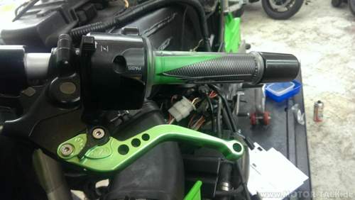

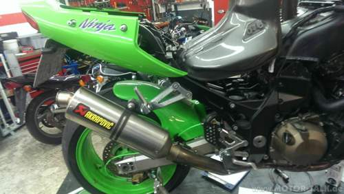

So laaaangsam wird's bei mir auch wieder was, erste Fotos mit der neuen Akra und den eloxierten Hebeln. Mit letzteren bin ich nicht ganz so zufrieden, weil ich nicht zig verschiedene Grüntöne haben wollte; na mal abwarten.
Kupplung
Akra
Sieht edel aus...🙂
