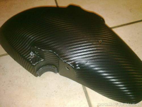

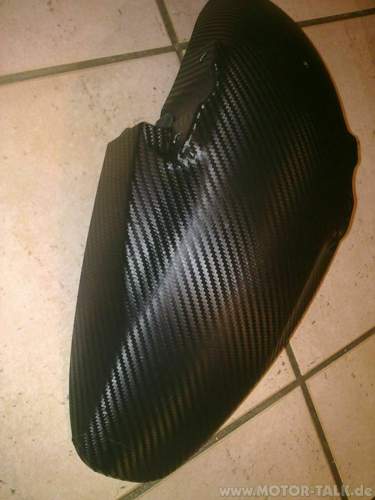

Frontfender foliert
Frontfender
Frontfender1

Ned schlecht, nur schade dast genau vorne Stückeln hast müssen.
Hast dich lange ärgern müssen??

Nicht gestückelt - auch wenn es auf dem Foto so aussieht - da hat sich ein güldenes Haar von Schatzi ins Bild geschmuggelt :D
am 3. Februar 2014 um 5:31
Ups, sorry *duck*
Schaut aber wirklich so aus :D
Dann Hut ab, aus einem Stück ist schon ned schlecht. Ich würde wohl fluchend vor der Arbeit flüchten ;)

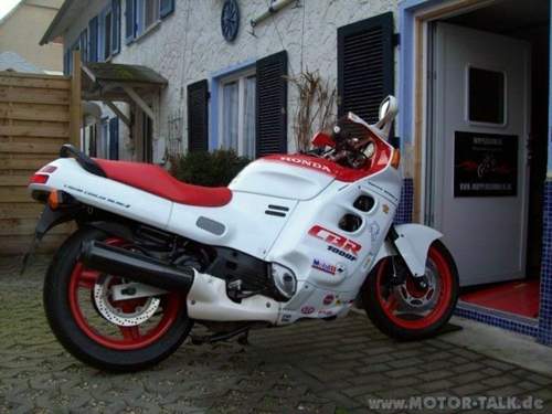

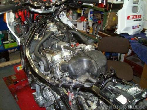

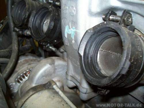

Meine "neue" Dicke muss morgen zum Vollgutachten (Schweiz-Import) . Da ich heute frei habe, wollte ich doch mal schauen, wie es denn mit den "gedrosselten" Ansaugstutzen aussieht, hab sie vorher ins Warme geschoben und mal kurz auseinander genommen.
Hat sich was mit "Drossel". Vollkommen offen und 120er Hauptdüsen in den Vergasern. Das bedeutet 98 kW statt 62,5 (waren mal Schweizer HM5S - Stutzen) Bei der Gelegenheit gleich die Vergaser gekurt...

Und was für ein Steuergerät ist da jetzt verbaut? Laut den Honda Händlern hier soll bei den 62,5KW Modellen angeblich ein anderes Steuergerät und kleinere Ansaugstutzen verbaut sein :confused:
Kann aber sein, dass ein schweizer Vorbesitzer das schon getauscht hat, obwohl es angeblich hier kaum damit durch die MFK (= Motorfahrzeugkontrolle; entspricht ungefähr dem TÜV) zu bringen ist. Die normalen Ansaugstutzen wären ein Hinweis darauf, dass da was getauscht wurde.
