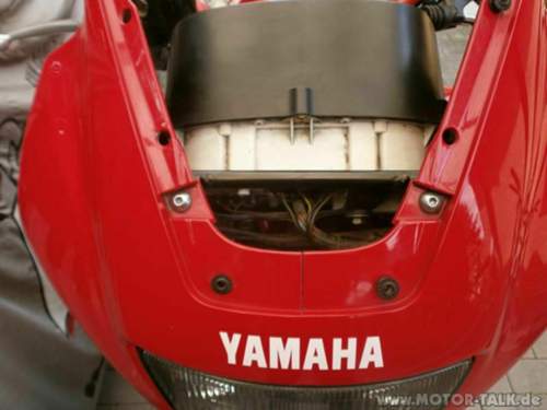

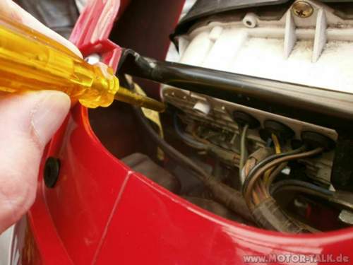

Nachdem ich mir letztens die Finger gebrochen habe beim Wechseln der Abblendbirne an Mutter´s A-Klasse, hatte ich heute vor, mir die Finger erneut zu brechen bei der Instandsetzung der Instrumentenbeleuchtung an der XJ 600 S.
Scheibe ab, Cockpit-Innenverkleidung ab ... ohne die Instrumenteneinheit zu lösen komme ich nicht ran - es mag an meinen Fingern liegen. 12V 3 W Glassockelleuchten (die großen). Es gibt drei davon. Eine in der Mitte und zwei jeweils außen. Die beiden äußeren wurden ersetzt. Bei der Gelegenheit gleich an Stellen geputzt, an die man sonst nicht herankommt (die man aber auch nicht sieht).
Für eine ´97er steht die Farbe recht gut - auch wenn sie ein wenig seeehhhrrr rot ist.
