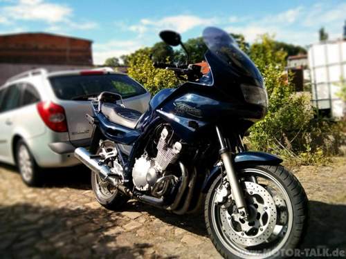

Schwimmernadel an der Diversion getauscht und schon funktioniert alles 😎
40 km Probefahrt gemacht, nix bläut mehr, sie zieht sauber und wenn man sich an das Gewicht gewöhnt hat, macht das ding richtig Spaß 🙂
Urlaub gerettet.

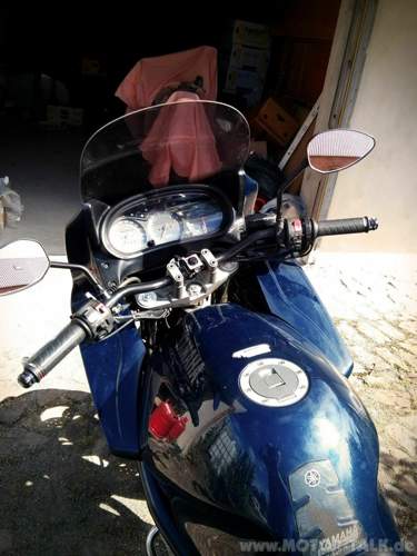

Wieviel Arbeitsaufwand ein paar Zentimeter mehr Breite ausmachen können, ist einfach enorm. Aber schlussendlich ist es fertig 🙂
Sbk-lenker-diversion
Sbk-lenker
