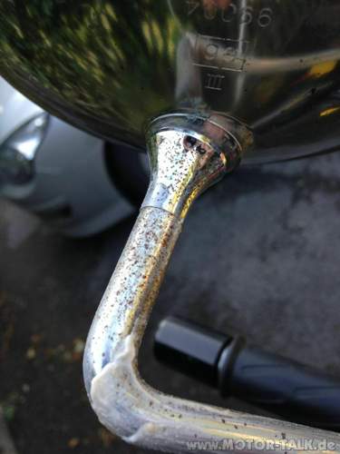

Heute mal etwas elsterglanz an den spiegelglatten angewendet.
Ergebnis zu vorher ist ganz gut.
