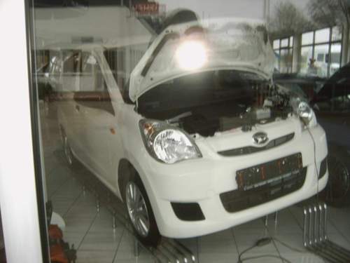

Meehster hat leider vergessen, den Daihatsu Coure zu empfehlen. Was ich hiermit nachholen möchte. Im Gegensatz zum Smart ist das immerhin schon mal ein Auto, wenn auch ein kleines. Und das Foto hier ist gerade mal ein paar Wochen alt. Es gibt also noch Neuwagen. Nur den Tempomat musst Du wohl nachrüsten lassen.

@VolkerIZ schrieb am 25. Januar 2015 um 22:05:10 Uhr:
Ich wußte nicht, daß es noch neue davon gibt.
Ja, den originalen Tempomat als Zubehör gibt es auch noch, das Getriebe hat eine 4+E-Abstimmung, die Technik ist sehr zuverlässig. Einziges "Problem" Beim Kauf sollte man eine Hohlraumkonservierung machen (lassen), der Rostschutz ist ab Werk nicht gerade optimal.
Wir haben seit 2011 einen solchen. Keine ungeplanen Werkstattbesuche, Verbrauch bei nicht gerade auf Spritsparen optimierter Fahrweise (auch mal Tempo 170 im 4. Gang 😉) im Schnitt 4,7 Liter Benzin.
