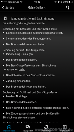

In der Gebrauchsanleitung zum Wagen gibt es einen extra Punkt wie das alles genau beschrieben ist!
Img-9094
Reinfahren. Gang auf N. Regensensor aus. Das war.
