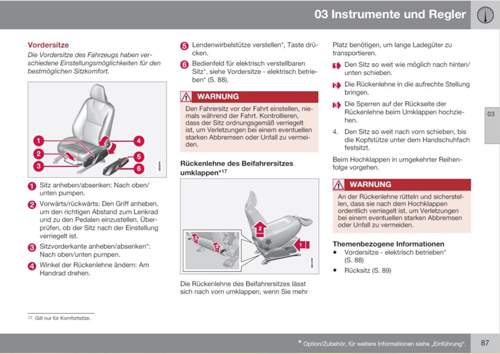

Die Rückenlehne des Beifahrersitzes kann man nur bei den Komfortsitzen, die in den Linien Momentum, Summum und Linje Inscription verbaut wurden, umklappen und funktionieren, wie auf dem angefügten Bild zusehen ist.

zumindest beim XC 60 kann man die Rückenlehne nur bei den Komfortsitzen umlegen; heißt Momentum, Summum und Inscription - egal ob elektrisch oder die normalen Sitze.
Hab dir mal einen Screenshot aus der BA unten angehängt, wo du die Bedienfunktion herauslesen kannst.
