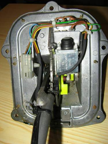

Mein Omega hat nun aktuell 405.000km gelaufen. Ich bin recht zufrieden.

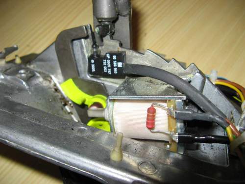

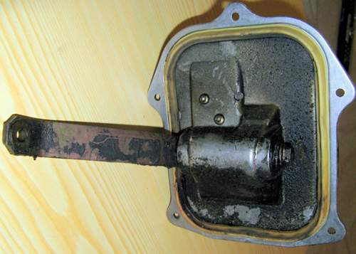

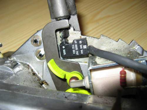

Aber was mich aktuell nervt, ist der klappernde Wählhebel der Automatik. Im Leerlauf zickt der ab und zu schon sehr rum und auch beim Fahren kann er mich schon auf die Palme bringen, lege immer die Hand beim Fahren drauf. Soll ich den mal ordentlich mit WD 40 einsprühen, hat wer Erfahrung?

Warum schreibst du nicht gleich, was da genau klappert?
Silikonfettspray sollte hier, mit einem Sprühröhrchen gezielt in die Entriegelungs-Gestänge Führung im Wählhebel gesprüht, eigentlich für Ruhe sorgen.

Wenn das Lager vom Wählhebel ausgeschlagen ist, hilft da ja auch ein wenig steifes Fett oft recht gut.

Das Klappern kommt von dem kleinen Hebel am Wählhebel, der zum Entriegeln von z.b. der Parkstellung ist.

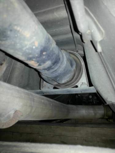

Hallo!
Sieht so ein defektes Mittellager aus... oder darf es soviel Spiel haben?

Eigentlich läßt sich das sehr schnell diagnostizieren, wenn du die Kardanwelle auf der Bühne angehoben im langen Gang drehen läßt.
Dröhnt es (Liegt unten auf) oder macht Geräusche ist es fertig.
So sieht ein intaktes aus.
Ich kann sie unten "aufschlagen" lassen.
Das heisst, man vernimmt dann ein Klopfen wenn sie unten die Strebe berührt.... dürfte defekt sein.
