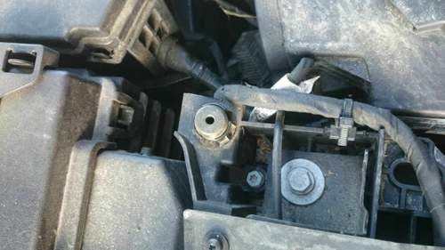

Beim Megane 4 gibt es in einer gewissen Produktionscharge ein Problem mit der Motorhaube. Öffne sie mal und Wackel bzw. ziehe an den zwei mittleren Verstärkungen vorne in den Vertiefungen. Hier kann sich die Verklebung der äußeren Haubenhaut lösen. Das macht Radau als wäre etwas ausgeschlagen.

Themenstarteram 23. Mai 2019 um 5:53
Die Koppelstange is aus Alu aber hat kein spiel.
Haube wackelt nicht,wenn ich aber an denn seiten draufdrücke höhrt man das klappern..
Es gibt die Gummipuffer abet di kann man nicht einstellen oder...zwei an der seite und in der mitte.

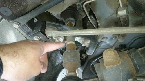

Themenstarteram 23. Mai 2019 um 6:49
Servus nochmal,
Also jetzt habe ich was gefunden..
Das Teil bewegt sich hin und her nur auf der Rechten seite..
Was ist das?
Das Kostet sicher
Dsc-0011
Antriebswelle etwas hin und her muss die sich bewegen lassen aber mit viel Kraft und Anschlaggeräusche dürfte es nicht geben.

Das werden die Koppelstangen sein. Kosten nicht viel. Gibt welche von Meyle HD, die sind wohl haltbarer. Kann man in einem anderen Mégane Forum nachlesen, da das bei sehr vielen Mégane vorkommt.
Themenstarteram 23. Mai 2019 um 10:53
Aber die Koppelstangen haben kein Spiel,die sind fest.

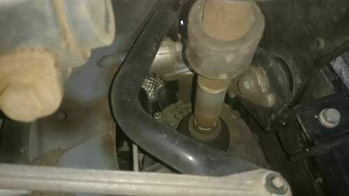

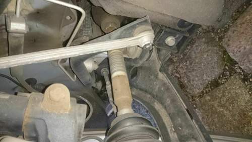

Themenstarteram 23. Mai 2019 um 18:27
Nein das is serie so...
Alles ist fest wie ich sehe,nur die Antriebswelle rechts wie im Video wackelt und der linke ist fest.
Was ich gerade sehe das auf der linken seite ao ein teil in der mitte der Antriebswelle ist und auf der rechten seite is da nix
Dsc-0028
Dsc-0027
Das ist ein Schwingungsdämpfer der ist meist nur auf der Langen Antriebswelle nötig.
