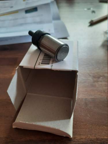

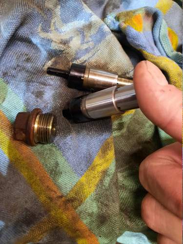

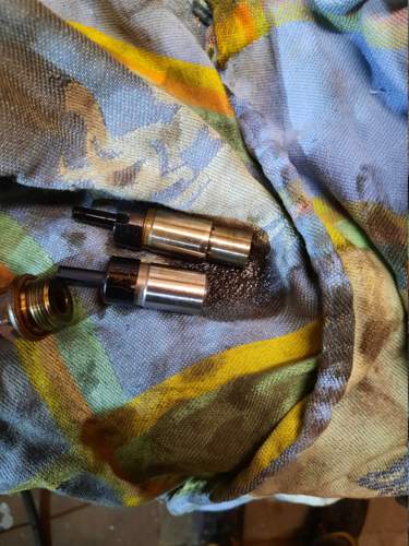

Zum Spanner auslösen kann ich nur so viel sagen. Einfach den spanner zusammen drücken, dann ist der ausgelöst bzw entspannt, also ausgefahren. In diesem Zustand kann man den auch einbauen. Dann kerzenstecker abziehen und ein paar Runden per Anlasser drehen um öldruck aufzubauen. Dann starten. Hier Spanner im versendeten Zustand und im ausgelösten Zustand.
Kettenspanner
Alt vs neu
Auslösen

Auch ne Möglichkeit, es habt aber Spezialisten mit 200tkm alter Kette, tauschen den spanner und starten den Motor
Ja, die gibt's. Ohne entspannten Kettenspanner endet das nicht gut für den Motor. Daher der Hinweis. Dann braucht man nicht die ganzen Teile abbauen, um den zu entriegeln, sondern man baut ihn genau so ein, wie man den alten ausgebaut hat. Ich hab auch lange gebraucht zu verstehen, wie der entriegelt wird, aber durch ausprobieren hab ich herausgefunden wie es geht und gebe diese Info gerne weiter.
