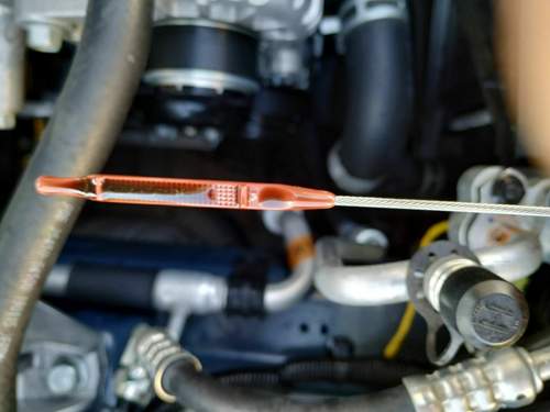

Habt ihr Erfahrungen mit Ölverbrauch bei diesem Motor?
Bei mir hat er ca. 1/5 Liter in den ersten 5.000 km verbraucht. Es handelt sich um einen Neuwagen.
Hatte so einen Verbrauch bei meinen vorherigen KIA/Hyundai Autos noch nie.

Hier noch mal ein Foto. So viel fehlt nach 5k km. Bei KIA sagen sie, es wäre normal und könnte bis einer Laufleistung von 30000 km so vorkommen. Ist für Tgdi Motoren angeblich üblich.
