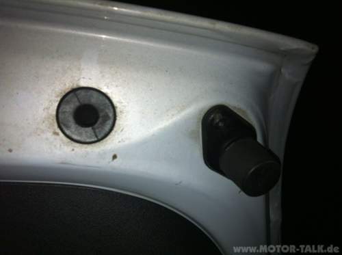

hab leider schon sämtliche positionen durch... also bei liegts definitiv nicht an den anschlagdämpfern! leider... wäre ja auch zu einfach gewesen.
was sind eigentlich für gummischläuche rechts und links (siehe bild)? abläufe? die teile waren erst in der heckklappe verschwunden und ich hab sie wieder rausgepobelt, weil ich dachte die verursachen das klappern.
JAJA ich weiß... dreckich wie sau... :D :D :D
Img-2446-1
am 18. April 2012 um 4:54
Das sind die Abläufe vom Heckspoiler.
Bei aufgestelltem Spoiler kannst Du bei den Vertiefungen, dort wo die Mechanik sitzt,
sehen wo das Wasser ablaufen kann.
