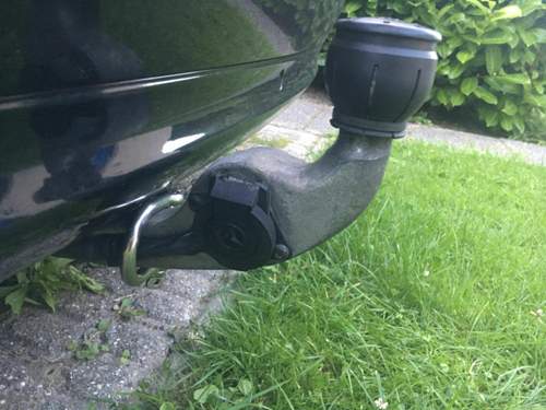

Ich habe an meinem S211 folgende Lösung verbaut:
Ich habe eine Ringschraube mit Unterlegscheibe hinter der Dose von rechts durch das vorhandene Loch geschoben und von der anderen Seite mit einer Unterlegscheibe und einer Mutter (selbstsichernd) verschraubt.
An dem Ring kann ich nun einen Schnellverschluss (Karabiner mit Gewinde) einhängen und dort das Sicherungsseil zu befestigen.
Die Kupplung ist weiterhin klappbar.
Materialkosten: 3 €
Zeitaufwand: <5 Minuten

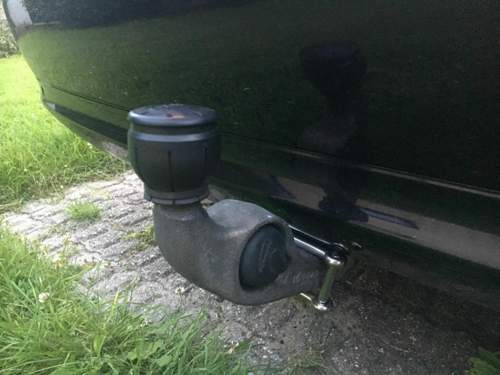

Es gibt eine noch viel einfachere Lösung!
Ich habe mir echt letzte Woche den Kopf zerbrochen, mit dem freundlichen gesprochen usw.
Dann kam der Einfall einen Din Schäkel mit einer Haltbarkeit von 7,5t.
Der reicht um auch das Abreißseil zu sichern und ist in zehn Sekunden montiert.
So bin ich gestern dann beruhigt in den Zeelandurlaub gefahren.
Alles passt, der Schäkel ist aus Edelstahl und läßt der Kupplung genügend Platz.
Der Schäkel kann so die Bewegungsfreiheit der Deichsel einschränken. Die Deichsel muss auch nach oben und unten relativ zum Auto schwenken können.
Besser wäre der Schäckel weiter unten, noch vor der Steckdose.

Versteh mich nicht falsch, aber ich hatte keine Probleme gestern bei rund 400 km Autobahn! Klar geht immer nur geradeaus, aber auch beim rangieren in die Parkposition in holpriger Wiese gab es keine Probleme. Aber selbstverständlich bleibt es jedem selbst überlassen wie er seine Abreißleine in NL, CH und A gegen Herunterrutschen sichert. In NL müssen sogar nichtgebremste Anhänger bis 750Kg so gesichert werden, bei Auffälligkeit durch Die Politie kostet eine Nichtsicherung € 230,00.
Ich wollte nur einen Tipp geben, vergesst es also, Nipo weis es und kann es besser.
Allen einen schönen Sommer.

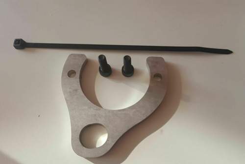

Ja, es wird laut Verkäufer dazwischen montiert. Die Schrauben werden durch stärkere ersetzt.
Ich habe so ein Teil mal bestellt und werde berichten.
Ich auch, mal sehen was kommt
@elkostar schrieb am 7. August 2017 um 13:17:50 Uhr:

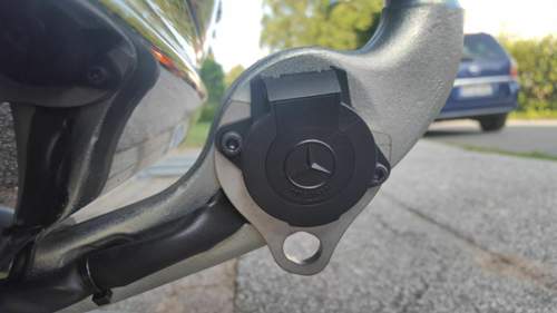

So, heute ist das Teil gekommen. Lieferumfang im Luftpolsterumschlag:
- 1 "Hollandöse"
- 2 Inbusschrauben (länger als die Originalen)
- 1 Kabelbinder
Installation ist easy zwischen AHK und Steckdose. AHK bleibt schwenkbar. Ich hatte noch einen Schäkel, so ist die Befestigung des Abreissseiles auch unkompliziert. Aus meiner Sicht die eleganteste Lösung und zum Nachahmen empfohlen.
Grüße,
Lars
Das sieht defenito am besten aus. Meine wird zuhause liegen wenn wir aus dem Urlaub kommen. Aber wofür ist der Kabelbinder? Mit dem Kabel gibts keine Probleme?
Mach doch einen ordentlichen Karabiner ans Seil, dann kannst direkt einklinken, ohne Schlaufe oder so
Nö, das habe ich so gelassen wie es ist, die originale Befestigung via Kabelbinder bleibt erhalten, das Kabel wird weder eingequetscht noch ist es anderen mechanischen Belastungen ausgesetzt.
