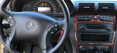

Allgemein zum Fahrzeug: W203, Bj:2003 (Vor-MOPF), Kein Audiosystem, Audio10-Radio. Geplantes Radio ist ein JVC KD-X282DBT (Falls jemand auch gute und bezahlbare Doppel-DIN Radios kennt gerne dazuschreiben)

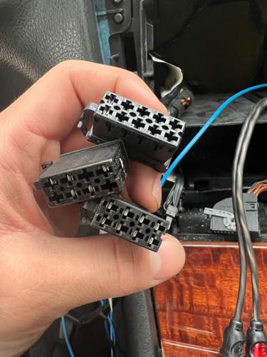

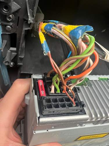

Mein Problem bzw. meine Frage ist erstmal allgemein, ob ein CAN-Bus Adapter allgemein notwendig ist, da beim Testen eines Radios von einem Kollegen, das Radio nicht gestartet ist (Radio war vorher in einem W102, also ob die Verkabelung richtig war kann ich leider nicht sagen) liegt das an der Fehlenden CAN-BUS Verbindung? Ich hatte mir schon einige Forenbeiträge über das Thema durchgelesen, doch konnte nichts konkretes finden. Ich würde auch gerne meine Lenkradknöpfe weiter benutzen (falls dies nicht zu teuer wird). Hat jemand was das angeht vielleicht Erfahrungen? Ich habe schon die Stecker von ACV/Connects2 gesehen, doch frage mich, ob diese Adapter für 70-100€ Notwendig sind oder ob einer von euch eine günstigere Alternative dafür hat.
Ich hab vorsichtshalber Bilder von den Steckern angehangen, falls noch Unklarheiten bestehen gerne melden!
Aufbau Innenraum
Audio10 angeschlossen
Stecker Kabelbaum
