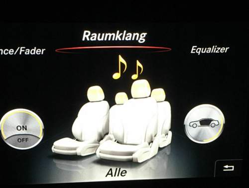

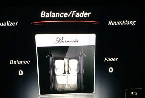

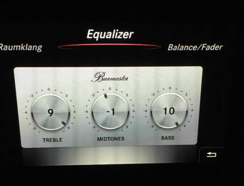

So ich bin noch mal schnell in Garage gegangen und habe mal meine Einstellung für euch fotografiert. Geht schneller als schreiben 😉
Musiktechnisch sind wir auf einer Länge und mit dieser Einstellung rumst es wirklich ordentlich ohne zu verzerren. Ich mag es gerne etwas höhenlastiger in Verbindung mit den Bässen. Könnte auch an über 10 Jahre arbeiten im Club liegen. 😁
+2
Ich werds mal testen ... aber Treble 9 ... da bleib ich mal kritisch 🙂
Mich stört nur, dass kein USB im Mittelfach liegt ... finde es umständlich mein Handy ständig in die Armlehne zu stöpseln :/ bluetooth bleibt die einfachste Form ... ehrlich gesagt hab ich den Unterschied zum anstöpseln noch gar nicht richtig wahrgenommen
Je nach Musikstück bin ich auch mal nur bei 7 in den Höhen 😉

Habe die oben geposteten Einstellungen mal getestet ... bin jetzt bei 5/1/6 und ist schon deutlich besser als zuvor ... middletones negativ war dann doch nicht meins ... der Bass reicht für die Morgenfahrt zur Arbeit völlig 🙂 sonst knallt mich Langschläfer der Bass zu sehr 🙂 Kaffee krieg ich nämlich erst im Büro

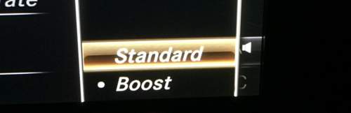

Einzig den Booster hab ich nicht getestet
@xtraSOUR schrieb am 10. Oktober 2017 um 07:45:20 Uhr:

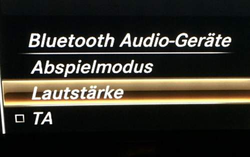

Ich auch nicht. Finde die Einstellung schlichtweg nicht......
Wenn Du Dein BT Gerät verbunden hast und Musik hörst, einfach das Funktionsrad einmal nach unten zu Dir drücken bis im Display Menue Option unten links steht. Dann anwählen und auswählen. Siehe Bilder.
Hoffe ihr findet es. Würde mich interessieren ob es euch eine Verbesserung bringt.
