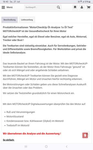

Kennst du die motor oil Teststreifen die sagen dir ob der Motor gesund ist oder nicht.
Z.b Motoren Zimmer https://shop.motorenzimmer.de/.../motorcheckup-oel-analyse-1x-oel-test
Gruss Brummbär

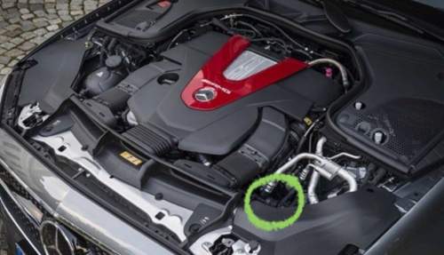

Also ich würde auf das Ventil tippen. Zumindest ist es da am lautesten und das tickert genauso. Im Anhang noch ein Bild.
Kann mir jemand sagen welche Funktion das Teil hat ?
die kurze Antwort ist: Mach Dir keine Gedanken, das gehört so.
Die lange ist: Hab einen W213 E63s, Bj. 2019 und war wg. dem gleichen Klackern bei Mercedes. Das kommt aus dem Motorraum vorne rechts, wenn Du bei laufendem Motor die Haube aufmachst siehst Du das sofort: Das ist ein kleines schwarzes Plastikteil, rechts, ziemlich weit vorne (also Richtung Stossstange) mit zwei Schläuchen dran. Der Techniker meinte: Das Geräusch gehört so, schlecht wäre, wenn es fehlt. So wie ich das verstanden habe ist das Teil dafür zuständig, im Tank entstehende Benzindämpfe in den Motor zurückzuführen oder so ähnlich. Das klackert, und wenn es zwischendurch immer wieder ausgeht ist alles ok.
Hab dann gefragt was passiert wenn es nicht mehr ausgeht: Dann läuft irgendwann irgendein Filter voll, dann geht eine Warnlampe an und dann sollte man in die Werkstatt. Es geht aber auch nichts kaputt, wenn man einfach weiterfährt.
Lange Rede, kurzer Sinn: Solang es ab und zu ausgeht läuft alles so, wie es soll.

Hallo Stefan,
vielen Dank für die Rückmeldung.
Mit kam es immer so vor als ob es von links kommt, aber hab natürlich noch nicht mit geöffneter Motorhaube nachgesehen.
Dann gucke ich mal, ob ich das Teil finde und das Klackern da verorten kann.
Auf jeden Fall würde es mich freuen, wenn es dann so wie bei dir ist. Danke für deine Hilfe und liebe Grüße nach Bayern, sofern das Nbg für Nürnberg steht 😉.
..."vorne links" wenn Du im Auto sitzt, ich meinte wenn Du vor der Motorhaube stehst und rein schaust :-) Sorry, unklar ausgedrückt.
