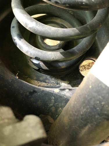

Mich hat es nun auch erwischt.
Metallisches Klappern vermutlich von hinten Links hört man aber nur wenn das Fenster auf ist, dann aber auch ziemlich deutlich.
Von innen hört es sich eher an als wenn etwas Poltert also wenn das Gummilager von der Auspuffaufhängung hinüber wäre und der Auspuff irgendwo anschlägt.
Von außen(hören durchs Fenster) aber eher wie ne lose Schelle.
Ich konnte jetz im ersten Augenschein nix feststellen (Sichtprüfung und Wackeln am Auspuff).
Müsste nen Radlager nicht anfangen zu schleifen/surren?
Wie prüfe ich denn das Radlager ob es hinüber ist? Außer tauschen und gucken ob es weg ist?
Geräusch war „Relativ“ plötzlich da auch kein knallen, sofern es das beim Bruch der Feder tun sollte.

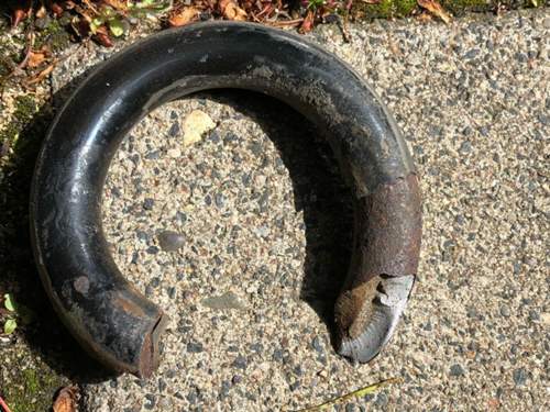

Schau mal deine Federn an!
Bei mir war eine hinten gebrochen!Ich habe auch nicht gehört das sie gebrochen ist.
4one
Ist echt die Feder... war eigentlich davon ausgegangen das die es nicht sein kann, war ja letzte Woche noch heile als ich die Reifen gewechselt habe...
Wie kann man die denn am besten wechseln? Federspanner habe ich, aber an der HA hab ich nich nix gemacht, daher wäre ne kleine Info ganz gut.
Soweit ich weiß braucht man ein angepasstes Werkzeug von Audi!
Hat mir mein Schrauber des vertauens gesagt - er habe es nicht und er kauft es auch nicht!
Recht hat er ja und es ist tatsächlich so das man mit normalen Werkzeug keine Change hat!
Zumal immer beide gewechselt werden sollten!
Bei dem Rostbild der Feder tippe ich auf schlechtes material von Audi!
Da einkleiner Tei schon stark rostig ist. Federn bestehen aus sprödem Material,
was eigentlich bricht und sich nicht langsam verabschiedet!
@AUDI2.3E schrieb am 5. Mai 2019 um 14:04:57 Uhr:
Ja sieht so aus als wenn es einfach schon zur Hälfte durch war, und dann logisch den Geist aufgegeben hat. 270tkm haben die jetz runter, sind die ersten Federn.
Mal sehen ob noch jemand weis wie das Werkzeug hat, oder ob es auch noch Ben anderen Trick gibt, ansonsten muss es wohl der Freundliche tauschen.
