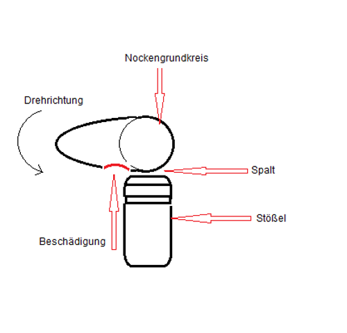

Sag ich doch 😉. Sie klackern wann sie wollen und hören auf wann sie wollen. Je nachdem ob das Öl gehalten wird oder nicht. Es dreht sich hier ja nur um sehr sehr wenig Ölvolumen das abrinnt.
Das braucht dich aber in diesem Zustand noch nicht beunruhigen. Erst wenn es dauerhaft stark zu klackern beginnt und auch bei höherer Drehzahl auftritt solltest du dir weitere Gedanken machen. Dann sind nämlich die Nockenwellen gefährdet, weil die Nocken mit zuviel Spiel auf den Stösselkörper aufklopfen. (Bild)
Bei meinem W124 230E Bj 91 haben die Hydros auch sehr lange geklackert. Irgendwann nach einem planmäßigen Ölwechsel haben sie dann überraschend aufgehört. 😎 Weiß aber nicht mehr, welches Öl es war.
Beschaedigung-nockenwelle
