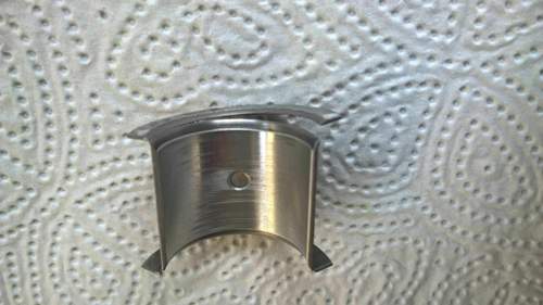

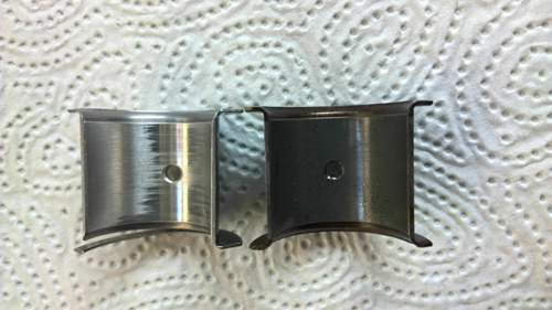

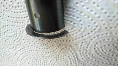

Des Rätsels Lösung:
Defektes Mexikanisches Nockenwellenlager von CSP. An der Biegung hauchdünn und gebrochen.
Dadurch hat die Nocke extem Spiel.
Daneben ein original VW NW-Lager zum Vergleich.
Ich tausche jetzt ale Lager gegen NOS-Lager aus.

Des Rätsels Lösung:
Ich tausche jetzt alle Lager gegen NOS-Lager aus.
Lager gebrochen
Lager gebrochen 2
Mex vs. original VW
