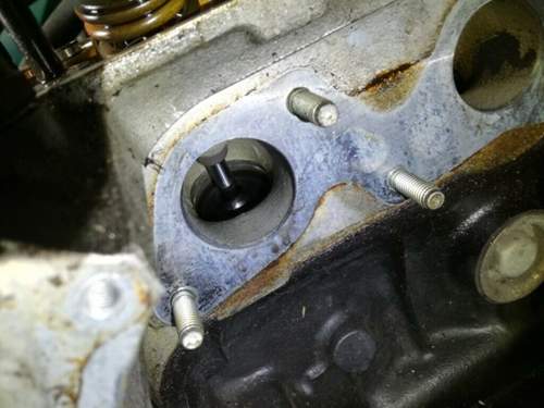

es ist mal wieder etwas (größtenteils Autofreie) Zeit ins Land gegangen und dementsprechend gab es auch Fortschritte bei meinem Problem. Ursache des Ganzen war eine schief eingeschraubte Zündkerze an Zylinder 3, die im Leerlauf nach knapp 5 Monaten Betrieb nicht mehr wollte.
Werkstatt 1 zeigte sich auch kulant und nahm Kontakt mit der Betriebshaftpflichtversicherung auf, um den Schaden in der Werkstatt meiner Wahl beheben zu lassen. Bis der Schriftverkehr und die Reparatur durchgeführt waren, sind jedoch die ersten 5 Wochen ins Land gegangen, aber dafür wurden die Kosten für die Reparatur auch anstandslos erstattet, soll heißen, dass der Zylinderkopf abgenommen wurde und das Kerzengewinde von Innen heraus nachgeschnitten wurde. Zum Glück war noch genug Material im Gewinde vorhanden und nur die ersten Gänge deformiert, sodass kein Gewindeeinsatz eingebaut werden musste.
Als ich den Wagen dann fertig war fragte ich am Telefon nur: "Und? Wie läuft er?" - "Alles super, er läuft wie er soll." Mir fiel ein großer Stein vom Herzen und ich machte mich gleich auf den Weg zur Werkstatt, um den Wagen abzuholen. Ein paar Tage darauf wurde noch eine Abgasprüfung gemacht, wo keine Auffälligkeiten festzustellen waren.
Einen Tag später ging es dann wieder los. Der Motor drehte im Leerlauf viel zu hoch (1.600 1/min), ging nach dem Kaltstart direkt wieder aus, hatte Ruckler in der Gasannahme, wurde schnell heiß und dieselte nach. Also gleich wieder in die Werkstatt. Die erste Vermutung war, dass der Motortemperaturfühler defekt ist und er deswegen ein zu fettes Gemisch macht. Der Fühler war erst nach 10 Tagen von Mercedes geliefert worden, brachte aber auch keine Besserung. In der Zwischenzeit habe ich noch eine neue Windschutzscheibe eingesetzt bekommen, wo dann nochmal ein genauerer Blick auf den Motor geworfen wurde. Das Resultat, was durch Zufall entdeckt wurde, war, dass der Vorkatalysator nach ca. 5 Min in Betrieb begann, rot zu glühen. 😰 Also war doch ein Folgeschaden durch die schief eingeschraubte Zündkerze entstanden, trotz dass die Abgaswerte gut waren.
Aktuell wird ein neues Teil bestellt, was nächste Woche eingebaut wird. Ich hoffe, damit ist die Sache nach 2 Monaten hin und her endlich beendet und der 190er läuft mal wieder so schön wie zuvor. 🙁 😁

Kerze
Gewinde
Einlassventil
+7
Oh man......das ist ja übel.... 🙁 ....weil da einer die olle Zündkerze nicht richtig hinein drehen konnte.
Wenn das Gewinde schief sitzt, merkt man das doch sofort dass es anfängt zu klemmen....und dann hört man auch direkt auf weiter zu drehen.
Aber eines verstehe ich dabei jetzt nicht.
Du schreibst, dass nur die ersten paar Gewindegänge beschädigt wurden. Wie saß die Kerze denn die ganze Zeit über im Motor?
Nur minimal eingedreht? Oder wurde sie korrigierend gerade eingesetzt?
Ich weiß bei dem Foto jetzt nicht, ob das der Originalzustand war, oder nur zur Demonstration gestellt wurde.
Sollte das so wie auf dem Foto von der Werkstatt abgegeben worden sein, sollte man demjenigen mal paar hinter die Löffel geben.....noch offensichtlicher geht es ja nicht mehr, dass da etwas nicht stimmt.
Da müsste ja auch aufgefallen sein, dass der Zündkerzenstecker viel weiter raus schaut....
Ist zwar ein misslicher Umstand, doch danke für die tollen Fotos.

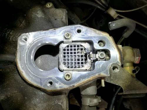

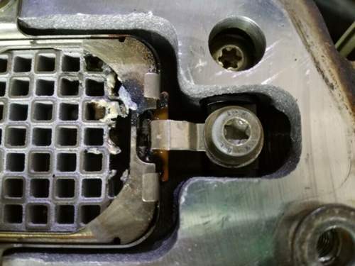

Hallo 190er-Community,
in den letzten Monaten hatte ich leider etwas zu viel um die Ohren, weshalb das Schrauben und Posten nach hinten gestellt werden musste. Heute hatte ich den Tag aber frei und konnte ihn nutzen, um der Vergaservereisung auf den Grund zu gehen. Vor einiger Zeit hatte ich beim 🙂 -chen den Tipp bekommen, dass die 2-EE Vergaser oft unter durchgebrannten Heizgittern zu leiden hatten, weshalb sie nach dem Kaltstart sehr schlecht liefen.
Also habe ich heute endlich den Vergaser einmal abnehmen können, um das Heizgitter mal unter die Lupe zu nehmen. Nach ca. 1,5 Stunden Fummelei stand zweifelsfrei fest: Der Herr von Mercedes sollte Recht behalten! Das Heizgitter ist augenscheinlich durchgebrannt und dementsprechend nicht mehr funktionsfähig. Also habe ich gleich bei Mercedes angerufen, um das Teil zu bestellen. Die Geschäftsstelle hatte leider schon geschlossen, deshalb konnte ich nichts über die Verfügbarkeit oder den Preis herausfinden. An dieser Stelle wäre ich sehr dankbar, wenn mir jemand mit Zugriff auf das WIS sagen könnte, was das Heizgitter mit der Teilenummer 102 140 00 70 kostet bzw. ob es überhaupt verfügbar ist, da ich im Netz nichts dazu finden konnte. 🙂

Also mit der Nummer 102 140 00 70 ist ja wirklich nichts zu finden.
Hier wird der sogenannte Luftvorwärmer unter Nr. 44 gelistet: http://carus-parts.de/56847-saugrohr-vergasermotor56847
Mit der Teilenummer 102 140 01 70 gibt es dann zu mindest ein paar Treffer.
Ich würde Dir vorschlagen, mit diesem Verkäufer Kontakt aufzunehmen und das Bauteil optisch abzugleichen: https://www.ebay-kleinanzeigen.de/.../415699770-223-1624
Auf dem 6. Bild links neben den langen Schrauben ist der Karton zu sehen.
Ich habe in einem Beitrag gelesen, dass der Luftvorwärmer mal ca. 60€ gekostet hat.
Da wären die 80€ mit allen Teilen aus dem Angebot ein guter Deal.
Mit etwas Pech, wird es dieses Bauteil bei MB nämlich nicht mehr geben.
https://www.amb-trade.de/part/1021400170/16-mercedes/

Das sieht ja schonmal ziemlich gut aus in dem ebay-Angebot, nur würde ich ein neues Teil dem gezeigten bevorzugen, weil ich da notfalls noch eine Gewährleistung habe und es allem Anschein nach im Handel genau das gleiche wie das Komplettpaket in der Auktion kostet. Zudem ist Mercedes bei Ersatzteilen ziemlich flott, was mir recht gelegen kommt, da ich den Vergaser noch nicht wieder eingebaut habe. 😁
Mit der neuen Teilenummer habe ich hier herausfinden können, dass das Teil verfügbar ist und 80,48€ kostet! Vielen Dank für deine Mühen, das hätte ich sicherlich auf dem Wege nicht herausgefunden. 🙂 Auf dieser Seite ist unter Nummer 44 auch der gesuchte Vorwärmer gelistet, und zwar mit beiden Teilenummern.
Bei Ruddies habe ich mich auch schon durchgeklickt, ist ebenfalls eine sehr hilfreiche Seite zu den Vergasern. In Werkstätten findet man leider heutzutage kaum noch jemanden, der damit etwas anfangen kann. 🙁
Ok, ich habe den als Neuteil bei MB nicht finden können.
Na dann passt es ja, und Du kannst das Teil bestellen. 🙂
Die Seiten von Ruddies solltest Du Dir auf dem PC abspeichern, denn man weiß nie, wie lange solch eine Homepage noch online bleibt.
Die Angaben waren auch scheinbar alle korrekt, das Teil wird morgen geliefert und dann gleich eingebaut. Hoffentlich kann ich dann nach drei Jahren diese Problematik Mal abhaken. 😁
