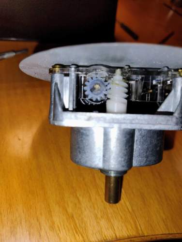

Mein Zählwerk streikt immer öfter mal.

Jetzt habe ich das KI ausgebaut und weiß nicht wie man das weiße Gehäuseteil um die Tachowelle herum ausbaut, um an das Zählwerk zu kommen.
irgendwie hängt das an dem Poti für die Helligkeitseinstellung
Du musst den Tacho in Gänze ausbauen. Auch der Zeiger muss weg und das Ziffernblatt.
Hallo Steven,
es ging ohne Ziffernblatt abmontieren. Das Zahnrad war seitlich von der Schnecke weggewandert. Ich habe es korrigiert und fixiert.

Guck einfach Mal bei YouTube rein.
W124 Tachometer reparieren!
Danke an Alle!
Wenn du das nicht auf der Welle gescheit befestigt hast, wandert es dir nach kurzer Zeit wieder weg.
