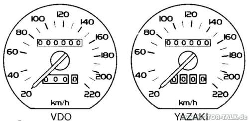

nochmal hallo,
habe was gefunden, jetzt weiss ich welches model ich habe.........
gruss loeckchen

Da wird wohl wie üblich das Zahnrädchen sein Leben augehaucht haben...
Gibt's irgendwo nen Thread zu.
Gruss, Fritz
P.S.: Meist passiert das, wenn man während der Fahrt den Rückstellknopf betätigt.
http://www.skandix.de/de/suche/?q=zahnrad&k=2317
Ist das untere für das Yazaki - Modell?

auch fuer die info beim fahren.....ja kann sein, von der tanke weggefahren und dann beim anfahren noch schnell den knopf gedrueckt........habe ich leider nicht gewusst.........aber..........woher wiess ich den, oder wie stelle ich fest welche instrumente ich habe (vdo oder yazaki) ?

Das hat mit dem Fahren und Knopf drücken nichts zu tun, bei mir ist es einfach unter dem Fahren ausgefallen und ich habe keinen Knopf gedrückt. Das sind halt deutsche und japanische Tachos, die normalerweise für deutsche und japanische Autos sind und für die reicht die Lebensdauer der Zahnräder, bei mir waren es 478.336 Km als es passiert ist, den Herstellern hat das halt keiner gesagt, daß die für einen Volvo sind und die sind durch Kilometer nicht zu zerstören. Da braucht man eine qualifizierte Werkstatt oder sonstige Idioten, die durch schlechtes und unqalifiziertes Arbeiten dem Schweden das Leben verkürzen. Mein Motor läuft immer noch leiser als ein Audi oder VW im Neuzustand, meine Karosserie hat keinen Rost und der T5 Motor geht immer noch 260 auf der Bahn, kein Grund für mich mich so schnell von meinem Schweden zu trennen.
Bei mir sieht der Kilometerzähler genauso aus, wie der den ich hier fotografiert habe, der Tageskilometerzähler ist oben und der ist von VDO. Gibt es auch VDO bei denen es umgekehrt ist? Ich
habe mit diesen Tacho gebraucht besorgt, aber dann erst festgestellt, daß er keine Turboanzeige hat und nur bis 240 geht. Also werde ich doch das Zahnrad bestellen.
Das Bild ist falsch, abgebildet sind 2 Yazaki, bei VDO sind sie so wie bei deinem 😁
Schau dir mein Autoprofil an da siehst du es. Bei Yazaki geht das Teil komischerweise nie kaputt.
Du musst nur noch die 2 Kreuzschrauben lösen die den Motor halten und schon hast du Zugang zum kaputten Rädchen
Ich sorge mal für Klarkeit
Oben VDO
Unten Yazaki
Ki-vdo-und-yazaki-003
