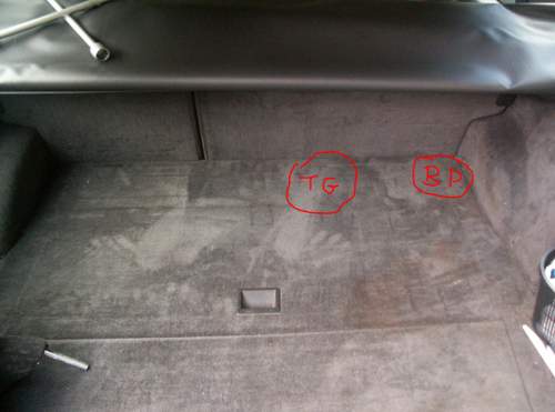

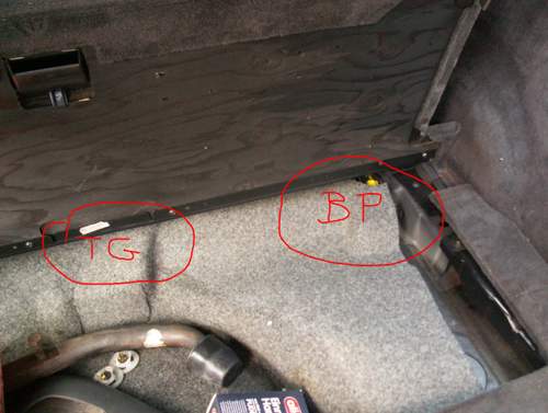

Denke, dass der TG (Tankgeber) eben auch via Kofferraumboden zu erreichen ist (und nicht unter dem Rücksitz ?!) , wie die BP (Benzinpumpe). Inetwa-Lage siehe Bilder. Der Deckel ist etwas kleiner, als bei der BP.

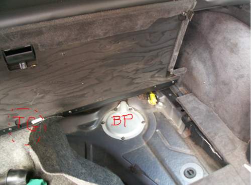

Hier mal einige Ansichten (das "Loch" der Tanks ist die Stelle für die BP ... der weisse Ring dann der TG ;-)

Danke für die bilder.

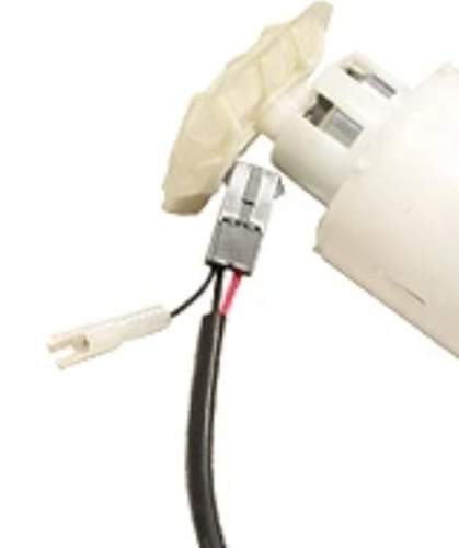

Aber ich dachte am Tankgeber sitzt ein Schwimmer. Den sieht man auf den Bildern garnicht. Wie genau funktioniert das System dann überhaupt.
Auf den Bildern von Skandix und Polat parts war ein Schwimmer zu sehen bei der Benzinpumpe glaub ich.

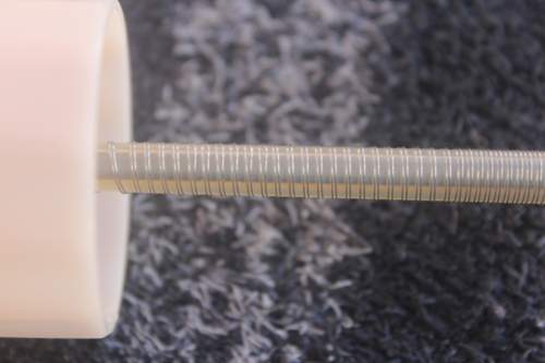

Der Schwimmer ist IM Tankgeber verbaut, den sieht man nicht.
Das was unten an der originalen Pumpeneinheit zu sehen ist, ist ein Filter.
Die Fotos zeigen das Innenleben.
Ein drahtumwickelter Stab, der mittels Schwimmer den Tankinhalt und damit den Widerstand mißt.
