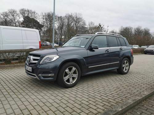

ich habe einen gefunden, der es höchstwahrscheinlich wird.
GLK 250 BlueTec; EU6; EZ 04/2013; Allrad mit 64.000 KM.
Ausstattung: 360`Kamera, Distronic, Standheizung, AHK, Scheckheft bei MB
Da ich den Wagen von privat kaufe, habe ich beim TÜV einen Termin zum "Auto-Privat-Check".
Auf was sollte ich besonders achten? Wo soll ich den TÜV-prüfer besonders hingucken lassen?
Ich werde nicht mehr viel am Preis drehen können, möchte aber sicher sein, dass nicht jetzt schon große reparaturen absehbar sind.
Injektoren? ÖlKühler? Getriebe?
Ich freue mich über Hinweise.
Ich glaub ich hab ihn gefunden...
Macht einen guten Eindruck!
Wenn alle Service bei Mercedes gemacht ist das gut!
Lass dir die Serviceberichte zeigen, und schau nach, ob der Getriebeölwechsel gemacht wurde - ist wohl nicht so ganz günstig.
Meiner hat dieselbe Laufleistung, und da haben mir die vorderen Bremsen nicht mehr so gut gefallen, und die kamen dann neu.
Desweiteren würde ich mal annehmen, wenn nicht schon erneuert, dass dienSpeicherbatterie (die hinten im Kofferaum)
Hinüber ist, merkst du daran, dass ECO nicht geht.
Ansonsten schönes Auto, viel Erfolg und viel Spass damit

Seit gestern gehöre ich somit zu den GLK Fahrern. Ich freue mich sehr.
Es ist ein 250 BlueTec mit 62.000 KM geworden. Mit Distronic, Harman-Kardon, Comand Online, Panoramadach, 360' Kamera, Standheizung und unbenutzter Anhängerkupplung. Wahnsinns Wagen.
