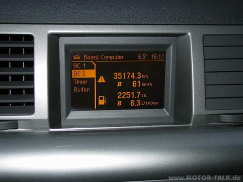

Richtig. Die Antwort bezieht sich wohl nur auf Fahrzeuge vor MY05.
Bei mir lief BC2 seit dem Tag der Fahrzeugübernahme zwei Jahren oder 35.000 km lang (siehe Anhang) und wurde dann zu meinem Ärger vom FOH während der ersten Inspektion gelöscht. Das zweite mal resettete eine erlahmende Fahrzeugbatterie den BC2 und natürlich löschte auch jeder Displaytausch (GID/CID) den BC erneut.

Hallo Jan,
wenn mich jetzt nicht alles täuscht, denn bleibt der Durchschnitt zunächst in der Anzeige stehen, wenn man BC1 oder BC2 komplett löscht (bewußt oder eben über eine Stromunterbrechung des Displays). Sobald der Motor aber startet, verschwindet dieser Wert und es wird neu ab der Löschung gerechnet. Dann erscheint auch ganz kurz "-.-" in der Anzeige.
Dieses merkwürdige Verhalten ist wahrscheinlich die Ursache dafür, dass man hier öfters liest, der Durchschnittsverbrauch bliebe trotz Löschung erhalten (möglicherweise ist es bei Stromunterbrechung wieder anders, das wird ja in dem anderen Thread so dargestellt). Ich werde das diese Woche nochmal genau beobachten, da ich den Verbrauchskorrekturfaktor nochmal etwas anpasse und dabei den BC wieder löschen werde.
