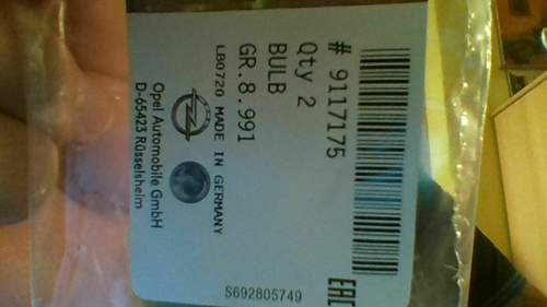

Die Teile habe ich bekommen.
Win-20201110-10-43-46-pro
Ich sehe da nur eine Nummer. Keine Teile
Soll ich sie für dich fotografieren oder kannst du die Nummer bei Google eingeben ?
Natürlich kann ich googeln.
Ich frage mich nur was das Bild bedeuten soll?
Soll ich jetzt googeln und dir dann sagen - Ja, ist die richtige?
Oder glaubst du das ich/egal wer die Nummer auswendig aus dem Kopf vergleichen kann?
Warum machst du da ein Problem draus ? Und ja ich dachte einer könnte sagen das es die richtigen sind.
Selbst der Ersatzteil Verkäufer bei Opel konnte anhand der Explosionszeichnung nicht erkennen ob die Lampen im Tacho alle gleich sind. Deswegen habe ich hier gefragt ....
Und mich zu frage ob die Nummer einer auswendig kennt finde ich nicht gerade schlau von dir.

So wie ich es sehe ist das das richtige Leuchtmittel für den Kilometerstand.
so genug Gemault ihr zwei 😉
hier mal:
ORIGINAL OPEL Instrumentenbeleuchtung Sockelglühlampe 12V 1,5W BX8.4d 9117175
Referenznummer(n) OEM: Glühlampe, Glühbirne, Halogen, Sockellampe, Sockelbirne, Sockelglühlampe, Lampe, Birne, Tachobeleuchtung, Tachoglühlampe, Tachobirne, Instrumentenbeleuchtung, Instrumentenglühlampe, Instrumentenlampe, Instrumentenbirne, Beleuchtung Kilometeranzeige, Tacholampe, 2098945, 20 98 945, 9117175, BX8.4d Spannung: 12v
Produktgruppe: Beleuchtung Technologie: Halogen
Farbe Sockel: weiss Zweck: Instrumentenbeleuchtung
Produktart: Halogenlampe Leistung (W): 1,5W
Hersteller: Opel Glühlampengröße: BX8.4d
Referenznummer(n) OE:
Glühlampe, Glühbirne, Halogen, Sockellampe, Sockelbirne, Sockelglühlampe, Lampe, Birne, Tachobeleuchtung, Tachoglühlampe, Tachobirne, Instrumentenbeleuchtung, Instrumentenglühlampe, Instrumentenlampe, Instrumentenbirne, Beleuchtung Kilometeranzeige, 2098945, 20 98 945, 9117175, BX8.4d, Glühlampe, Glühbirne,Sockellampe
Sind noch andere Fragen offen ????
falls es am ende doch nicht die richtige ist, dann bau das Cockpit aus und geh damit zu Opel.
Kannst du das dann direkt am Tresen klären, wenn die nicht wissen was da rein kommt

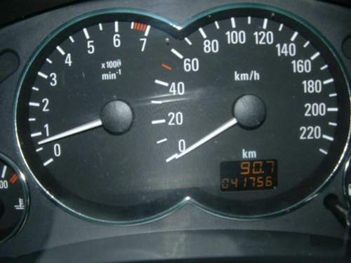

Eingebaut.1,5 Stunden habe ich gebraucht. Ich wollte kein Kunststoffteil abbrechen und habe deswegen alles doppelt und dreifach kontrolliert bis ich mir sicher war wie es rausgeht .
Jetzt wo ich weiß wie es rausgeht schätze ich mal das es in 30 Minuten geht.
Noch was komisches . Hinter der Kilometeranzeige fehlte die linke Birne ganz und die rechte war defekt.
Da wo eine fehlte habe ich auch eine reingemacht. Vor dem Zusammenbau kurz Zündung angemacht um zu sehen
das alles brennt . Alles klar wieder eingebaut. Dann beim Fotos machen (natürlich exklusiv für Motortalk) habe ich gesehen das
die rechte Seite heller ist. Ich könnte mir vorstellen das die linke Seite gar nicht leuchtet (könnt ihr auf dem Foto nicht richtig erkennen)
Wie ihr auf dem Foto seht hat das Auto erst 41000 runter. Es ist das Auto vom verstorbenen Schwiegervater.
Er hat es neu gekauft. An dem Tacho war noch nie einer dran . Haltet ihr es für möglich das so eine Birne rausfällt?
Also ich kann es mir nicht vorstellen. Wie auch immer . Beleuchtung geht . Danke für eure Hilfe. Gruß Michael
Aaaa-tachostand
na ich würde niemals nie sagen, passiert ist schon alles mögliche.
Ist aber sehr Unwahrscheinlich, das die ab Werk fehlen sollte.
Aber erstmal Glückwunsch zur gelungenen OP.
