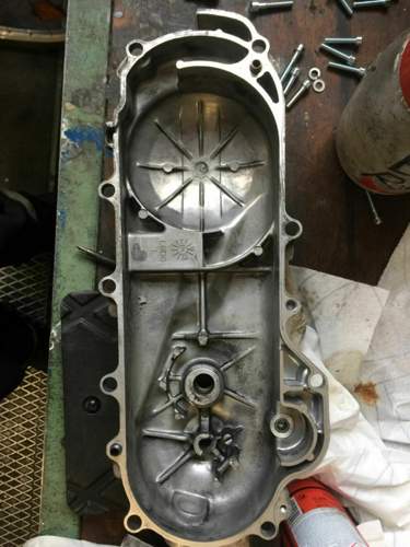

also ich habe gestern auf eigene Faust meinen Variodeckel abgenommen und der ist gebrochen, habe jetzt nach langem Suchen einen neuen bestellt

Da ist das Problem
Das eigentliche Problem ist eher der Wartungsstau...
Der Seitendeckel schaut doch gut aus....oder ist das Loch für die Kickstarterwelle ausgeschlagen?
@wolsdorfer schrieb am 28. Mai 2018 um 14:36:50 Uhr:
sieht aus als wär da ein stück weggebrochen im deckel
:O ....könntest Recht haben..... hab leider keinen Deckel mehr zum Vergleich liegen.
Edit: gerade mal Bilder geschaut - da fehlt tatsächlich ne Ecke. Den Fehler hab ich noch nie gehabt.....
Wenn du das Gegenstück hast, dann kann man das noch kleben UHU Endfest oder Knetmasse Pattex, Tesa. Ein paar schlaue Bohrungen machen zur Verankerung und gib ihn.

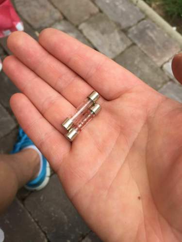

weiß jemand von euch, wo bei dem Agility 50 die Sicherungen sitzen??? Habe die 2 Sicherungen neben der Batterie gefunden, hat er noch andere?
Wollte ihn anmachen und es ging gar nichts, kein Bremslicht, keine Hupe, kein Klacken oder Sonstiges
Batterie ist i.O. kann ja eigentlich nur eine Sicherung sein

Wenn wirklich gar nichts geht, wird wohl die Batterie ihr Leben ausgehaucht haben.
Batterie war nur einmal in Gebrauch undzwar die Fahrt von der Arbeit (wo ich den Variodeckel wegen dem Kickstarter ab hatte) bis nach Hause
Habe ihn dann 2 Wochen stehenlassen und dann beim Versuch ihn mit zu meiner Freundin zu nehmen ging gar nichts mehr
Nicht einmal das Bremslicht/Hupe oder sonst etwas
Könnte auch das Zündschloss sein, oder?
Auf jeden Fall ist die Batterie geladen und i.O. zu 100%
Hast du sie gemessen? Wenn nicht ist auch jede Suche erst mal uninteressant.
