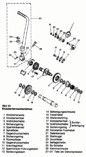

@JoeBar schrieb am 8. Oktober 2024 um 13:00:54 Uhr:
... Das ist eigentlich keine Raketenwissenschaft.
Hi Oliver,
es sind aber schon ein paar Teile vorhanden (s. Anhang) und das Zusammenspiel der Komponenten muß funktionieren.
Gruß Wolfi
Kickstarter
Moin,
naja, da klinkt das Ritzel ein und aus. Wie der Freilauf genau funktioniert (das "rattern", wenn man bei laufendem Motor den Kickstarter etwas runterdrückt), habe ich mir in der Tat noch nicht genauer angesehen. Aber der Grund für eine Blockade der Kickstarterwelle sollte trotzdem schnell zu entdecken sein...
Bei meiner SR gibt's da ein Ausrückblech, welches gerne mal bricht. Meist fällt es runter, aber es kann auch die Welle verhaken. Es gibt einige SR's mit einem geflicktem Loch im Motorgehäuse, weil das Blech in die Kickstarterwelle geraten ist und dann das Gehäuse durchstoßen hat...
Ich würde mir auf alle Fälle zuerst die Teile 11-14 genauer ansehen

Man setzt also die ausgebauten Welle wieder ein und sie lässt sich dann nicht drehen? Lass mal temporär die dicke Rückholfeder weg, dann sollte man eigentlich (wenn alles entspannt zueinander läuft) merken können, warum es verklemmt...
