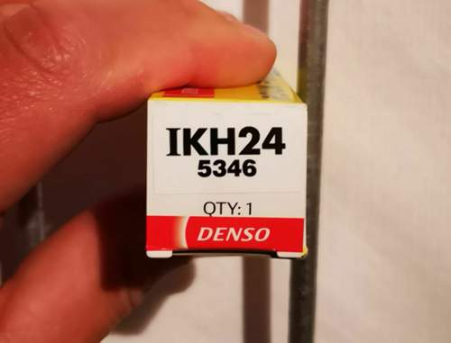

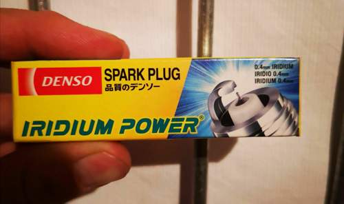

Also hier noch mal die Nr. Der Denso Zündkerzen als Bild im Anhang 🙂

Super danke dir!!!
Reicht das ikh 24 oder hat die untere Nummer auch eine Bedeutung?
Schwer ranzukommen.
Hast du sie aus Deutschland?
Eventuell ein link?

Die habe ich auch gefunden.
Aber da steht nicht die Nummer 5346.
Nicht das es die falschen sind.
Selbst auf der Denso Website direkt ist sie nur für Audi und Ford freigegeben
die 5346 ist nur die Artikelnummer
Ich sehe das es euch also genauso ergeht wie es mir ergangen ist 🙂
Es ist sau schwer was zu finden was im 3.3 stinger passt! In dieser Nummer ist quasi die Bauform der Ikh24 zündkerze verschlüsselt. Also Gewindelänge und Steigung.
Diese Teile bekommt man nicht in Deutschland!!!!! Deshalb ist die Schrift auf der Verpackung auch in Chinesisch oder Koreanisch 🙂 🙂
Ich könnte euch an Jemanden verweisen der Spezialisiert ist auf "spezielle Sachen" und echt Ahnung hat über Tuning und Autos. Ist eine Onlineshop ??
Ok. meiner Meinung ist die Bezeichnung IHK 24 die Verschlüsselung der Bauform und Zündkabelstecker
Schaust du hier da siehst du die Artikelnummer 5346 auf dem Verpackungsbild
https://www.autoteiledirekt.de/denso-1666517.html?...

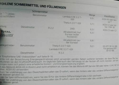

Das mit den Zündkerzen ist nur hier in Germany nicht Zugelassen! In der USA ist das was anderes. Und es verhält sich ähnlich wie mit Motoröl.... In der Anleitung steht das auch! Also Beispiel unten im Bild
Falls es in dem Land so etwas nicht gibt darf man auch was vergleichbares nehmen!! So hat mir mein Händler das auch bestätigt!

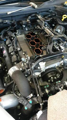

Es gibt aber noch einen Haken beim Wechsel der Kerzen. In der Werkstatt wird euch die Dichtung berechnet die die Ansaugbrücke und den Kopf abdichten (Orange im Bild 2)....diese kostet bei Kia 128 Euro!!!!!!! Vorher also sagen das die "nicht" gewechselt werden muss!!!! Ist Schwachsinn....
Und über meinen Kontakt (Tuningfirma) habe ich 75 Euro für die Kerzen bezahlt!!!
