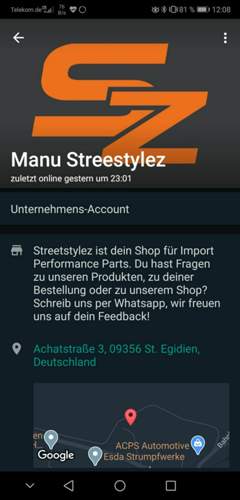

Im Falle das dennoch jemand mal anfragen möchte zwegs ein Paar Teile aus "aller Welt" kann sich an diese Nummer Wenden.... Dort erreicht ihr den Manu und der wird euch in jedenfall weiterhelfen können. (what's app) funktioniert übrigens auch!
+49 37204 603220
