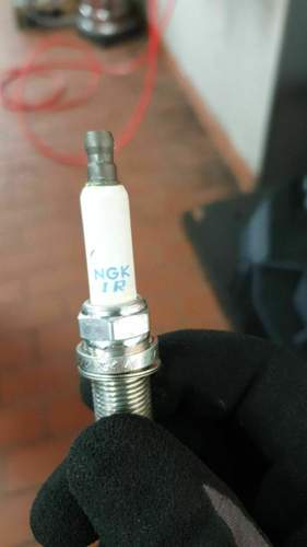

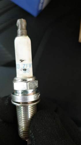

So hatte Gestern meinen ersten Servicetermin.
Habe mir im Vorfeld gleich neue Zündkerzen (Iridium) besorgt. Was auch schon ein Krampf war!!!
So nun ist beim Wechsel aufgefallen das KIA für Deutschland Anscheinend was geändert hat. Denn mein MJ 20 hat schon NGK Iridium Kerzen Serie verbaut...
Also für alle die es mal vorhaben die Kerzen zu tauschen oder ähnliches ist dann diese Info vielleicht nützlich!
Nummer der Kerzen : NGK IR SILZFR7A
Zündkerzen NGK
Zündkerzen NGK

Wo hast du die Zündkerzen her?
Oder direkt bei kia?
In dem Fall bekommt man sie direkt bei Kia! ABER sie werden wahrscheinlich recht teuer sein!!! Ich habe mir welche von Denso gekauft... Diese besitzen sogar eine noch dünnere Elektrode und bilden so einen besseren und stärkeren Zündfunken. Aber die originalen von NGK hätten es auch getan (wenn ich das gewusst hätte)!!!
In der Theorie hab ich sogar noch 6 Stück 10 tkm glaufene Originale Zündkerzen (die auf den Bildern!) Zur Hand, im Falle das die jemand bräuchte😉
Ansonsten könnte ich die Typen Bezeichnung der passenden Densos noch anbieten.
