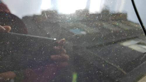

Wenn man das so liest mit der minderwertigen Lackierung und die meisten hier haben erst wenige Kilometer und noch keinen Winter hinter sich, ist das doch bedenklich zumal der Blick immer wieder darauf fällt und es täglich ärgerlich ist.Mal sehen ob das mit den Scheinwerfer sich häuft aber vertrauen gewinnt man damit nicht!
Bin entspannt, haben ja 5 Jahre Garantie auf Lack. Und wenn alle das Problem haben wird es einfacher für den Kunden das zu reklamieren.
Kann ja nicht vom Kunden erwartet werden, erst mal den Lack zu versiegeln und zu Folieren nur damit er dran bleibt.
Gruß Slowy
Zunächst einmal möchte ich hier betonen dass ich den Stinger in keinster Weise schlecht reden möchte.
Habe mich in das Fahrzeug verliebt und aus diesem Grund diesen auch bestellt.
Also ich denke es ist einfach so dass wasserbasierte Lacke kratzempfindlicher sind als es vor ein paar Jahren mal war.
Und vor allem kommt es auch sehr auf die Farbe an.
Auf hellen Farben wie zum Beispiel Silber sieht man sehr wenig oberflächliche Kratzer.
Liegt daran wie das Licht gebrochen wird wenn man draufschaut etc...
Würde mich mal interessieren wie es bei jmd. Aussieht der Silber als Außenfarbe gewählt hat.
Zu den Scheinwerfern denke ich dass vielleicht der UV-Klarlack bei der Produktion nicht richtig ausgehärtet wurde etc.
Sowas betrifft vielleicht einzelne Chargen des Zulieferers aber direkt ein großes allgemeines Problem daraus zu machen naja...
@banditos on tour schrieb am 1. Juli 2018 um 17:53:33 Uhr:
Wie gesagt, der Lackierermeister hier vor Ort hat mir gesagt, dass alle Fahrzeuge mit den neuen auf Wasserbasis basierenden Lacke Probleme mit der Qualität haben. "Alles fürn Arsch!" Zitat.
Und die machen da auch Porsche, MB und Audi vertragswerkstatttechnisch. Liegt also nicht nur an KIA.

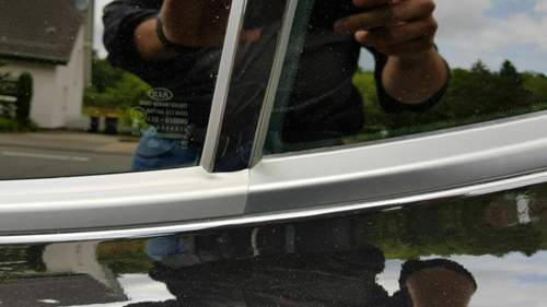

Ich habe mal versucht die kleinen Kratzer auf Fotos festzuhalten, live sieht das ganze natürlich etwas ander aus. Den farbunterschied der gummis ist auch stark zu sehen. Zu dem lack muss ich noch sagen das der Wagen ca. 1mal pro Woche in der Waschanlage steht und nicht per Hand gewaschen wird. Vorher hatte ich jedoch 5 Jahre einen schwarzen BMW und der Lack sah am ende trotzdem noch Top aus.

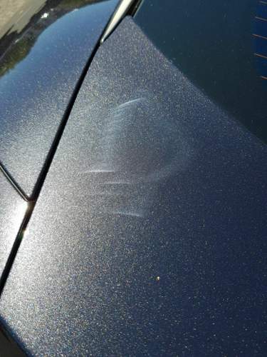

So sieht der linke Teil der Heckklappe aus. Denke es sind Wachsreste...
Was sagt ihr dazu ?
Von Hand gewachst, oder mit der Maschine?
Hat der aufbereiter beim Händler gemacht. Keine Ahnung
@Eagle1982 schrieb am 2. Juli 2018 um 17:43:00 Uhr:
Sollte mit isopropanol weggehen, wenn's Wachs ist.
