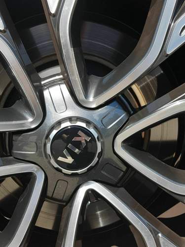

Danke erstmal für das "Futter" beim Freundlichen.
Habe mal ein Foto hochgeladen. Ich hoffe, ich bin da nicht zu sensibel, aber für mich sieht das nicht gesund aus.
20180626-155025-min
Ich frage mal ganz blond. Ist dieser Fehler denn "schlimm"? Schränkt das die Bremskraft extrem ein? Oder sieht das "nur" schlimm aus? Vor allen Dingen ist es doch auch hinten oder nicht?
Das Auto ist schlau, es macht die Schlitze sebst rein, so musst du dir keine teuren Schlitzbremsen kaufen.
Würde aber auch versuchen da was neues zu bekommen, kann nicht sein, dass das nach paar Kilometern schon so aussieht. wieviel bist du denn schon gefahren?
Also, ich sag mal so, wenn zu tiefe Riefen => Kein TüV. Wenn zu viele und zu tiefen Riefen => Verringerte Bremsleistung, auch kein TüV.
D.h., der Wagen ist eigentlich nicht mehr Verkehrssicher nach dt. Recht.
Ich habe mal was vom TüV diesbezüglich angehängt. Da kann jeder mal selber lesen, was die KO Kriterien vom TüV sind.
Wenn Scheibenbremsen nach 3Tkm, einige schon deutlich vorher, tiefe riefen haben, dann stimmt da etwas mit der Bremsanlage an sich nicht. Entweder sind die Belege zu weich und haben einen zu hohen Abrieb (verursacht dann auch höhere Wahrscheinlichkeit von Riefen) oder die Mischung enthält zu viele Eisenanteile und oder die Scheibe ist zu weich. Das könnte man mit geschlitzen Scheiben abwenden. Ich habe auch schon Stinger mit geschlitzten Scheiben gesehen, da waren 4 Schlitze auf den Scheiben.
