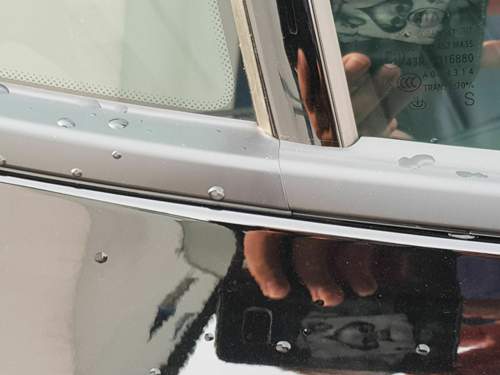

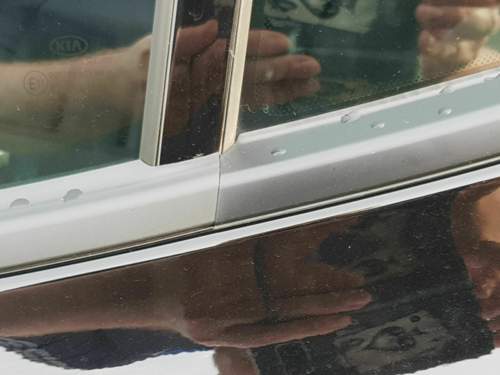

Hmmm, bei meinem Stinger ist jetzt über die sonnigen Tage ein sehr unschönes Problem aufgetaucht.
Die großen Gummidichtungen außen an den Türen zu den Fensterscheiben sind sehr ausgeblichen. Die Dichtungen an der kleinen extra Scheibe hinten ist weiterhin schwarz.
Es besteht jetzt ein deutlicher Farbunterschied in den schwarztönen. Hat das noch wer?
Die Fotos sind leider zu hell belichtet, der Unterschied von schwarz zu grau in real (sieht man auf den Vorschaubildern besser). Sieht besonders geil bei einem schwarzen Stinger aus...
Bin nur verwundert, dass beim Premium Stinger und ca. 30Std Sonneneinstrahlung die Dichtungen schlimmer aussehen, als beim meinen seinerzeit 8 Jahre alten Laguna.
Ich werde eine Mail an KIA schreiben. Mal sehen was die sagen.

Kenn ich von meinen Seat, einfach mit ner Gummipflege behandeln, dort ist meistens auch UV-Schutz drin
Wirklich nicht sehr schön.
Gruß Slowy

Das neue Problem mit dem Ausbleichen der Leisten scheine ich exclusiv zu haben. Evtl. Kärcher Schuld?
