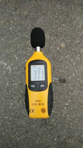

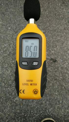

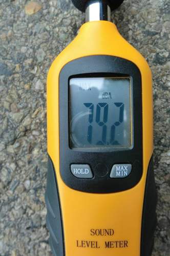

PS: ich habe zumindest das Standgeräusch der Bastuck Klappenanlage gemessen. Offen 85 dB und geschlossen 77 dB. Für die Geräuschmessung ist der geschlossene Wert maßgeblich, weil wir theoretisch keinen Einfluss auf die Klappensteuerung nehmen dürfen/können unterhalb 70 km/h.
Die Bastuck ist geschlossen somit ein Ticken zu laut, jedoch innerhalb des Toleranzbereichs von 3 dB.
Weiterhin habe ich weder ein geeichtes Messgerät, noch eine "geeichte" Meßstelle genutzt.
Allerdings weiß ich, dass mein Messgerät sehr akkurat funktioniert, da ich ein weiteres Fahrzeug von mir gemessen habe, welches zur Erstellung einer EG-BE für einen Klappenauspuff genutzt wurde, inkl sämtlichen Meßfahrten/Prozeduren über 4 Stunden durch den TÜV, inkl Vergleichsmessungen zum Serienauspuff.
