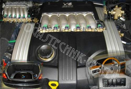

Hallo liebe Forenmitglieder,
habe mir vor einigen Monaten einen Kia Opirus 3,5 ltr Bj. 2006 mit Prins-Gasanlage gekauft.
Abgesehen davon, daß das Auto natürlich Geschmacksache ist, bin ich bisher sehr zufrieden.
Eine Frage habe ich allerdings, die mir eventuell andere Opirusfahrer beantworten können:
Wenn ich richtig beschleunige, also mal Vollgas gebe, dann schaltet der Wagen von Gas auf Benzin um. Ist das normal oder eine fehlerhafte Einstellung. Wenn ich mich z.B. auf der AB langsam an eine höhere Geschwindigkeit rantaste, dann bleibt er auf Gasbetrieb. Könnte ja auch eine Schutzumschaltung bei höheren Drehzahlen sein oder doch eher falsch eingestellt?
Wollte zuvor hier mal nachfragen, bevor ich in einer Autogas-Werkstatt nachfrage.
Viele Grüße,
Wolfram

Eine Gasanlage die bei hoher Last auf Benzin umschaltet leidet im günstigsten Fall an verstopften Filtern, ist falsch abgestimmt oder eine Umschaltlast oder Drehzahl ist parametriert. Es können aber auch falsche Komponenten die Ursache sein. z.B zu kleine Injektoren, Verdampfer, falsche Leitungsquerschnitte usw. Ein falsch herum eingebauter Tank sollte sich zumindest im vollen Zustand nicht bemerkbar machen.
Auslesen (lassen) sei die erste Konsequenz. Ein guter Umrüster schafft es das das Fahrzeug in jedem Betriebszustand auf Gas läuft 🙂

Es scheint mir wohl eine Einstellungssache oder evt. verstopfte Filter bei mir zu sein. Könnte natürlich auch wissentlich so eingestellt sein als Schutzfunktion. Alle Varianten sind möglich, daher gehe ich damit demnächst mal in eine Werkstatt.
Bei der Installation der Anlage gehe ich mal davon aus, daß hier grundsätzlich alles ok sein sollte. Der Wagen war ja im Laufe der Jahre immer bei Kia und die Anlage wurde auch regelmäßig geprüft (Dichtheit, TÜV usw.). Da wäre eine grundsätzlich fehlerhafte Installation bestimmt aufgefallen.
Werde mal einen hoffentlich kompetenten Umrüster aufsuchen und die Anlage dort überprüfen lassen. Allerdings hab ich, ehrlich gesagt, keine Ahnung welcher Umrüster bei mir (Dortmund) kompetent und evt. auch auf Prins-Anlagen spezialisiert ist.
Viele Grüße und danke für die Tipps.

Darauf würde ich auch tippen: wurden der/die Gasfilter wirklich schon mal gewechselt?
Wurde die Kompression beim Zündkerzentausch (wann war der letzte?) mal mit gemessen?
Ist eine Additivierung verbaut (der G6CU Motor des Opirus 3.5 ist
nicht gasfest
) und funktionsfähig?

Die Gasfilter und Zündkerzen wurden schon mal gewechselt (Rechnungen liegen vor). Flashlube-Additiv-Anlage ist verbaut. Ob sie funktioniert, weiß ich so nicht, aber der Inhalt wird nach und nach verbraucht. Gehe mal davon aus, daß sie funktioniert.
Die Anlage wurde wie erwähnt bei Kia eingebaut und auch später wieder überprüft. Laut Siegelaufkleber ist der Kia-Betrieb eine anerkannte Gaswerkstatt (war wohl für den TÜV wichtig). Außerdem wurde der Wagen in seinem Autoleben nacheinander in zwei unterschiedlichen Kia-Betrieben gewartet. Da wäre ein fehlerhafter Aufbau der Anlage doch sicher aufgefallen. Total ahnungslos sind Kia-Fachbetriebe ja wohl auch nicht, nehme ich an. Zumal das Auto damals ja sowas wie ein Prestigeobjekt für Kia war und sich die Werkstätten bestimmt eher angestregt haben.
Ich werde dann mal nach Herne fahren und die Einstellungen dort überprüfen lassen. Hoffe, die Sache wird nicht allzu teuer und kann aus der Welt geschafft werden.

Entweder ist der, Filter dicht, die Anlage ist falsch eingestellt oder es wurde ab einer bestimmten Drehzahl Benzinbetrieb eingestellt weil Verdampfer/Gasleitung nicht ausreiichend dimensioniert sind!
