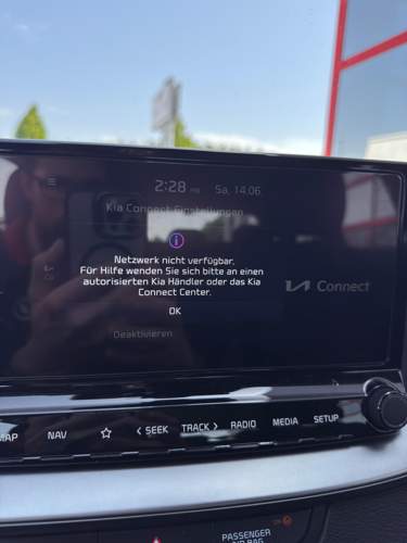

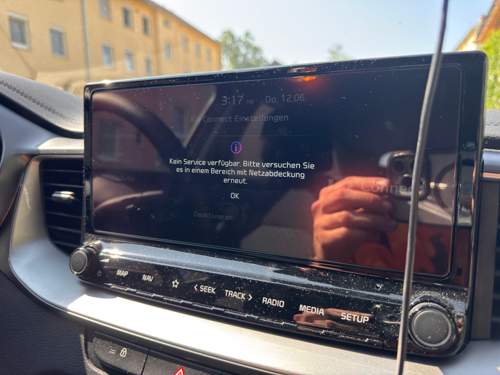

Hab das mittlerweile versucht, aber bekomme immer die Meldung ich hätte kein Netz.. habs auch versucht es offline zu stellen etc. nicht klappt.
Bild #211560384
Zitat:@Pujama schrieb am 13. Juni 2025 um 21:42:39 Uhr:
Danke nochmals, Hab das mittlerweile versucht, aber bekomme immer die Meldung ich hätte kein Netz.. habs auch versucht es offline zu stellen etc. nicht klappt.
Und hab’s auch mit der neuen App versucht, selbes Thema

@Oetteken @MadMax, danke fürs beibehalten des Themas,
Also hab’s mittlerweile soweit das es wieder Updates zieht, ab und zu hab ich dann auch wieder die Anzeige das er Netz hat, dennoch hat er weiterhin das Problem das er irgendwie keine Verbindung aufbaut,
Hab versucht wie von Kia empfohlen, Connect zu deaktivieren…endet aber in ner schönen Anzeige ..
