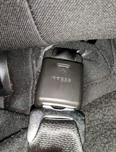

Hallo, das ist leider ganz normal, da in der Mitte keine druckplatten sind, hat man sich bei kia auf diese Art der Erkennung geeinigt. Sprich, ist der zusatzgurtschnaller drin, erkennt er den "Geist", was ja aber nicht schlimm ist, weil er ja nicht piept und meckert. Ist also alles so gewollt.

Naja, hinten ist der mittlere Gurt, mit noch nem gurtschloss gesichert, und das suggeriert dem Auto, das da wohl jemand sitzen KÖNNTE

Hallo ReadyToRumble,
einfach am unteren Ende den Schlüsselbart in die Schnalle stecken. Siehe Foto.
@Megitsune schrieb am 27. Juli 2021 um 09:39:25 Uhr:
Vielen lieben Dank! Deine Hilfestellung, der mir nützt. Damit lässt sich doch was anfangen. Bin ich doch nicht so ein Doofkopp, wie man aus den anderen Beiträgen vermuten lässt
