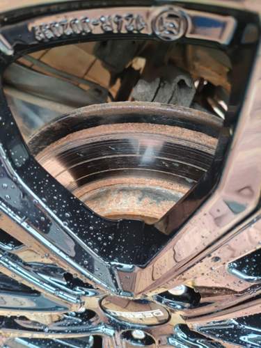

mein Bruder hat sich vor einem Monat einen gebrauchten Kia Ceed (Baujahr 2022) gekauft. Das Fahrzeug ist ein Import aus Litauen und hat bereits rund 89.000 km auf dem Tacho. Vermutlich war es zuvor ein Leasingfahrzeug.
Letztes Wochenende haben wir neue Reifen und Alufelgen montiert, da die alten komplett abgefahren waren. Als die Stahlfelgen herunterkamen, war ich allerdings schockiert: Die Bremsen sehen katastrophal aus (siehe Fotos im Anhang).
Ich habe sofort den Händler kontaktiert, aber der reagiert völlig gelassen, da im TÜV-Bericht steht „Bremsen ohne Mängel“. Ehrlich gesagt kann ich mir kaum vorstellen, dass der TÜV die in diesem Zustand durchgewunken hat.
Jetzt stellt sich die Frage: Wie sieht es hier mit Gewährleistung aus? Haben wir irgendeine Chance, oder sind wir in eine Falle getappt?
Meiner Meinung nach müssen die Bremsen dringend erneuert werden.

Zugegeben, die Riefen sehen nicht hübsch aus, ABER: so lange die Bremswirkung da ist, du keinen tiefen tastbaren Rand hast und die Beläge ne ordentliche Dicke haben, sind die *so* in Ordnung.
Entweder hast du irgendeinen Fremdkörper eingeklemmt zwischen Scheibe und Belag, oder die Beläge wurde bereits einmal gewechselt gegen was "billiges". (letzteres vermutlich, da es unwahrscheinlich ist sich auf beiden Seiten was einzufahren )
Brems die mal ordentlich frei, bzw. lass die abschleifen. Mehr Handlungsbedarf seh ich hier nicht.

Wenn das Auto bremst und dir nichts negatives aufgefallen ist wie rubbeln, quietschen etc. oder das der Wagen auf eine Seite zieht, außer eben der Rost, dann würde ich mir keine Gedanken machen.
Ansonsten fahr zum TÜV deines Vertrauens und zeig ihm die Bremsen und den TÜV Bericht, der kann dir genauer sagen, ob das so passt oder nicht.

Schließe mich den Vorredner an, etwas fahren, gut Freibremsen und gucken. Die Idee mit dem TÜV ist auch ganz gut. Der Prüfer kann direkt sagen ob es nur optisch ist oder die Bremse fertig. Dann hätte das Auto aber nie im Leben vor kurzem offiziell TÜV bekommen. In diesem Fall ab zum Händler und beanstanden.
