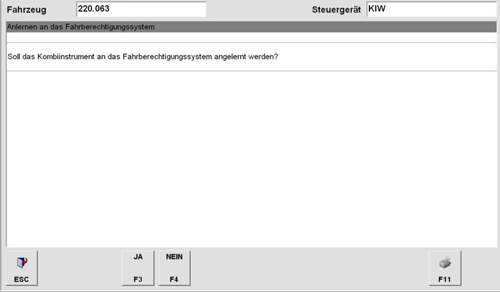

Ich habe nach dem Teilausfall der Tachobeleuchtung ein gebrauchtes KI mit identischer Teilenummer bekommen. Habe dieses einfach Plug&Play getauscht.
Nun macht das KI folgendes:
Zeiger sind beleuchtet
Fehlermeldungen (SRS, .....) sind beleuchtet
der kleine Bildschirm ist schwarz
Hintergrundbeleuchtung, Ganganzeige, Zeit, Temperatur sind schwarz
Die Frage ist nun liegt das daran, dass das KI nicht "angemeldet" ist oder ist das Ding beleuchtungstechnisch auch defekt?

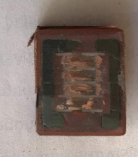

@Rhanie Wenn man einen kleinen Trafo finden würde 110/12V, kann man den auch Primär 12V und Sekundär 110V nutzen?? Doofe Frage aber die Schulzeit ist lange her. Kann man von der Baugrösse, im Vergleich zu dem verbauten, auf die Strom/Leistung schliessen? Bei Conrad/Reichelt und Pollin schon geschaut, aber deren Printtrafos sind richtige Klötze, und meist mehr als doppelt so gross wie der verbaute. Ich habe den aus dem Schlachtgerät aufgetaut, aber da ist nichts brauchbares zu finden, da die Wicklung wohl wegen des abgerissenen Anschlusses schon defekt ist. Habe trotzdem mal einen 1MOhm Widerstand an der Sekundärseite angeschlossen und versucht was zu messen. Aber die Primärspannung bricht immer komplett zusammen. Was man dann mißt ist halt auch nur Mist. Das verdammte Ding von VOGT hat klein Mensch mehr im Angebot. Habe auch schon Reparateure angerufen, aber die winken alles ab, zu alt. Und Daten hat auch keiner.

Mein Wechselstromnetzgerät kann nur 21 VA (Christbaumbeleuchtung). Das bricht sofort auf 2 V ein. Aber die Primärwicklung des Trafos ist zerstört vom Auftauen, der Widerstand ist von 2.2 Ohm auf 0.8 Ohm gefallen (Windungsschluss)
Anbei eine Skizze wie der Trafo aussieht
Das sind mal die üblichen raster Masse, wichtig wäre noch wieviel Platz du in der hoehe hättest, 11mm ist halt sehr flach, das wird schwer was zu finden.
Dachte die wicklungen wäre vom pin abgerissen, mit Schluss ist es halt sch... Ade
(auftauen steht für was? Ausloeten?)

Auftauen ist Vergussmasse lösen, um an die wicklungsenden zu kommen. Eine Seite hat geklappt die andere nicht wirklich. 11mm Höhe ohne Pins.
Wie kam dann der Schluß zustande?
Halt mal nen Magneten an das ding dran obs anzieht, nicht das es ein ferritwandler ist. (speziell seitlich.)

Beim Auskratzen der Isolation
Magnet zieht an

@Rhanie Der Engländer hat keine mehr. Aber ich habe was gefunden, wo man aus dem Volumen ungefähr auf die Leistungen schließen. Das Volumen solcher Dinger ist wohl bestimmend. Kann man ja verstehen es geht ja im wesentlichen um die thermische Belastung. Anbei ein „Schliffbild“ Vorder- und Rückseite des defekten Trafos. Das sieht aus wie ein normaler Trafo mit Eisenkern. Mit einem Magneten wird er angezogen, mit einem Blech nicht. Ich habe zum Spaß mal 3 solche Dinger bestellt.

Ja, das ist ein stinknormaler Trafo, wobei ich mir einbilde da mehr als 2 wicklungen zu sehen.
Sicher das du nur einen 12v Eingang hast?
Die von mir vermuteten 110v konntest du verifizieren?
Da auch nur 1e Wicklung, keine 2?
Irgendwie dachte ich die waeren 2*12 2*110.
Ja das sind wie ich glaube Standardtyen die dann entsprechend belegt werden. Deshalb hatte das Ding 7 Pins, aber nur 4 waren belegt. Das habe ich vor der Zerstörung nachgemessen. Die nicht genutzten Pins hatten auch keine elektrische Verbindung zu den Spulen. Das findet man auch nachvollziehbar bei Hahn oder Conrad und Polin. Das schreibt auch der Chinese in seiner Beschreibung, dass nur 4 Pins belegt sind und auch nur 4 Pins gebraucht werden. Die 110V/12V hat mal so ein YT Bastler in den Raum geworfen. Ich frage mich nur wer macht denn da wie Wechselstrom aus dem Bordnetz?
