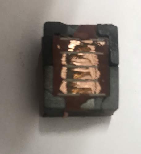

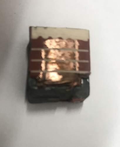

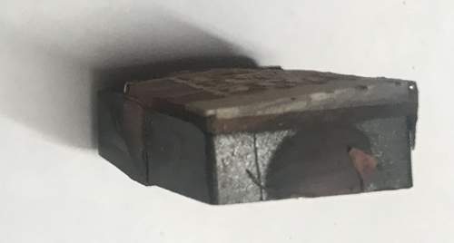

@Bamberger_1 meinte Schliffbild seitlich, damit man den Eisenkern sieht.
Ok, muss mal schauen, ob einer den Mülleimer schon ausgeleert hat. Wenn ja, ist er weg
@Rhanie War noch da. Dimensionen etwa 15x18x7 mm. Kein geblechter Eisenkern.

Sch.... Ade, da geht nix mit normalem Trafo. 🙁

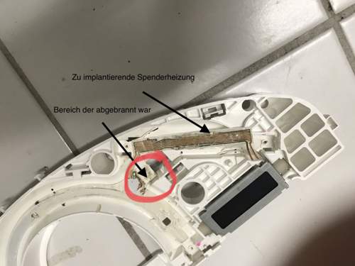

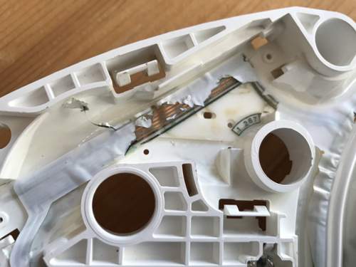

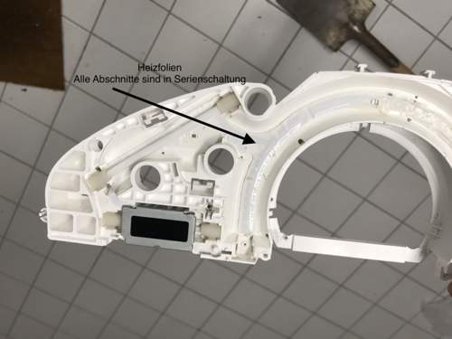

So, abschließender Bericht. Das KI hat eine Heizung für die kleinen Leuchtstoffröhren. Diese ist im Gehäuse unter den Röhren eingeklebt und beheizt die Röhren am Anfang damit sie volle Leuchtkraft schnell erreichen. Diese Heizung hat wohl eine begrenzte Lebensdauer. Das heißt meist verbrennt mit der Zeit die Widerstandsfläche am Anfang der Heizung, damit fällt sie dann aus und die KI Beleuchtung wird flau aber erholt sich langsam. Da aber, so meine Theorie, kalte Leuchtstoffröhren mehr Strom ziehen, altert der bewusste Trafo auf der Platine erheblich und gibt irgendwann den Geist auf und alles bleibt dunkel. Ich hatte ein Spender KI, das das gleiche Schadensbild hat. Allerdings gehen immer die Widerstände auf der Drehzahlmesserseite kaputt, die anderen bleiben heil. Ich habe jetzt einen funktionierenden Abschnitt aus dem Spender-KI transplantiert. Ist sehr fummelig, hat sich aber gelohnt. Alles funktioniert wieder wie neu.

Das ist gar kein Stecker. Die Widerstandsheizung ist auf der Platine fest verlötet. Danach sind das alles die weißen Folien ???
Aber, dass der Ausfall der Heizung was mit dem Ausfall des Wandlers zutun hat, drängt sich schon auf, vor allem, da das Spendergerät das gleiche Heizungsbild hatte und der Trafo (Wandler?) völlig hinüber war.
M. W. Hängt die Heizung nicht am wandler.
