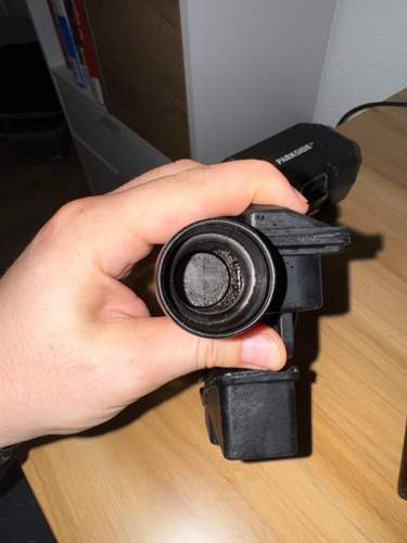

Achso, der 5.2 V10! War grad gucken, und der Ölabscheider ist aus Mai 2013! Werde die jetzt mal sauber machen und ggf als Notlösung weglegen… natürlich ist der Schlauch der KGE, den ich bereits zig abgemacht habe, gebrochen…🥲 also auch nochmal 200€😂
Mit dem Pustetest kann ich folgendes beobachten. Eingang zugehalten, Ausgang Saugrohr zugehalten und am Ölausgang gesaugt und geschaut ob der Unterdruck gehalten wird: Luft entweicht langsam über Ölausgang bis der Umgebungsdruck wiederhergestellt ist. Deutet für mich auf eine defekte Membran hin, korrekt?

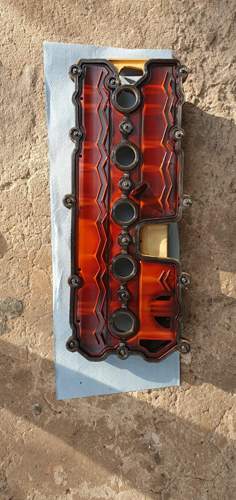

Ich habe meinem das Ding hier verplättet, weil mir die andere beim Ansaugbrücke abnehmen kaputtgegangen ist. Funktioniert absolut problemlos. Den Schlauch von der KGE kann man übrigens absolut problemlos mit Schrumpfschlauch 4:1 in 40 mm zusammenkleben, sieht quasi original aus und kostet fast nichts.
Die Brücke ist immer leicht ölig, weil der 5.2er seine eigenen Hinterlassenschaften einschnaufen darf, Abwege schafft nur eine Catchcan.
